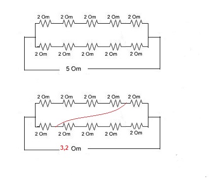

Lisko написа:
Същото е вярно и за безброй много допирания, сиреч жиците да се допират изцяло. Последното обаче е по-лесно да се докаже с формулата R= ro*l/S
Да, така е, това е формулата която доказва че съпротивлението няма да се промени, защото нито сечението S, нито дължината L на жиците ще се промени, защото те са опънати и успоредни, т.е. където и да ги допрем, то ще бъде на еднакво разстояние от краищата, с което ефективната дължина L не се променя.
Няма да бъде такъв случаят ако жиците не са опънати и допирането стане на не-еднакво разстояние от краищата. Тогава ефективната дължина L се намалява, с което ще намалее и общото съпротивление R.

Я пробвай пак.... Пък и нещо картинктата ти я няма...
Инженер Ганев написа:
Дай пример с изчисления...

Според моите кръчмарски сметки, съпротивлението в двата края на проводниците няма да се промени където и да се допират по между си, дори да не са с еднаква дължина.
Гого той говори за случая когато не са опънати а са свободно висящи.
Тогава може да ги опрем и на други места които не са на еднакво разстояние от краищата на проводниците.
Например така, но това не е по условието на задачата.

gogo7777 - майстор
....Например така.....
Ахаааа схванах :razz:
Ми то все едно е поренциометър /реостат/....
Как ги сметна тия 3,2 ома....аз ги изкарвам повече :?
Lisko не виждам картинката ти :)
