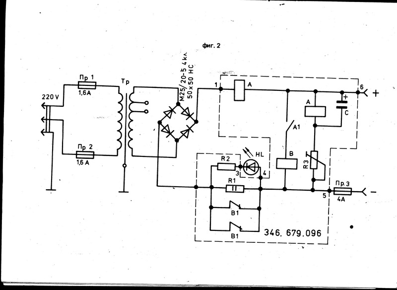

Може и да бъркам, но според мен зарядното на колегата си е наред. "...меря на клемите на акумулатора - около 15 волта с включено зарядно..." - то просто е изключило поради липса на заряден ток.
А схемата му е тази

@sbirov - Благодаря за схемата, но вече не ми трябва. Не е наред според мене, защото държи около 15 волта и до там - не зарежда, просто поддържа напрежението около 15 волта и "тъпче" само с 200мА. Акумулатора е изтощен. Закачам го на друго зарядно с близо 2А зарежда. Както и да е, вече е изкормено, само трафа и кутията ще ползвам.

kozl - майстор
sbirov написа:
А схемата му е тази
И според мен. Това е схема на автоматечно зарядно изпълнена с релета. С тримера R3 се нагласява напрежението на сработване на реле А. Реле А включва реле В, като нормално датворените контакти В1 се отварят и ток през акумелатора почва да преминава през ограничителния резистор R1 (режим поддръжка). Пада на напрежение в-у R1 запалва светодиода, за да индикира "зареден акумулатор".

На подобно зарядно му махаш всичката "малоумна" електроника, оставяш само трансформатор, селен и изводи към акумулатора. Това, което описваш е поведение на силно разреден акумулатор или сулфатизирал такъв. В единия случай трафът "кляка" и нямаш напрежение на изводите при закачен акумулатор, в другия напрежение бол, но ток няма - и в единия и в другия случай трябва да изчакаш поне 2-3 часа, за да си направиш изводите. На разреден акумулатор напрежението постепенно се покачва и може да достигне напрежението на празен ход на зарядното, на сулфатирал акумулатор напрежението е високо от самото начало, токът е никакъв, но след няколко часа акумулаторът започва да грее - нищо не може да се направи по въпроса, хвърля се и се слага нов. Зарядното ти вероятно е ОК, но автоматиката е бошлаф - 13.8-14.6 волта зарежда динамото (алтернатора) на колата ама това не е заряд, а поддържащ такъв. Ако караш по 12 часа на ден без да гасиш мотора си ОК, но ако си на спри-тръгни динамото не върши работа, трябва периодично да дозареждаш на зарядно. Последен бонус - ако някой ти каже че оловно-цинков акумулатор е изкарал повече от 7 години, пиши го в сферата на невероятните късметлии - няма нищо вечно след 5 години експлоатация всичко е на късмет!
