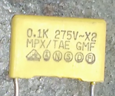

На снимката си е точно кондензатор, освен ако не е някое китайско изобретение, което имитира кондензатор.
В линка, който е по-горе, даже има картинка на подобен кондензатор:

Картинки бол ама не са със същите точно букви.
Е да ама няма 3 извода
Имам една ел.отвертка и на входа имаше филтър от два кондензатора с три извода в един корпус. Отвертката спря да работи. Кондензаторите бяха окъсили, ама не помня дали бобината не се беше стопила или що ли
, но в момента работи с два отделни кондензатора, а всъщност може и без тях, та чудя се как
nikolovvd написа:като мине някой токов удар да си мислиш, че трафа е изгорял и да си купиш друг.За да спре да работи или трябва да е гасящ последователно вързан на консуматора, или е филтър и като е окъсил е стопил някоя писта и е прекъснал веригата.

nikolovvd написа:Там е работата, че не е кондензатор!Ми кат не вярваш вземи го прасни с чука и после ни кажи какво друго освен кондензатор си намерил вътре.
Най-обикновен кондензатор клас Х (щото има и клас Y) за подтискане на смущенията връщани в мрежата от електродвигатели, инвертори ...
Ей как ги правят:
