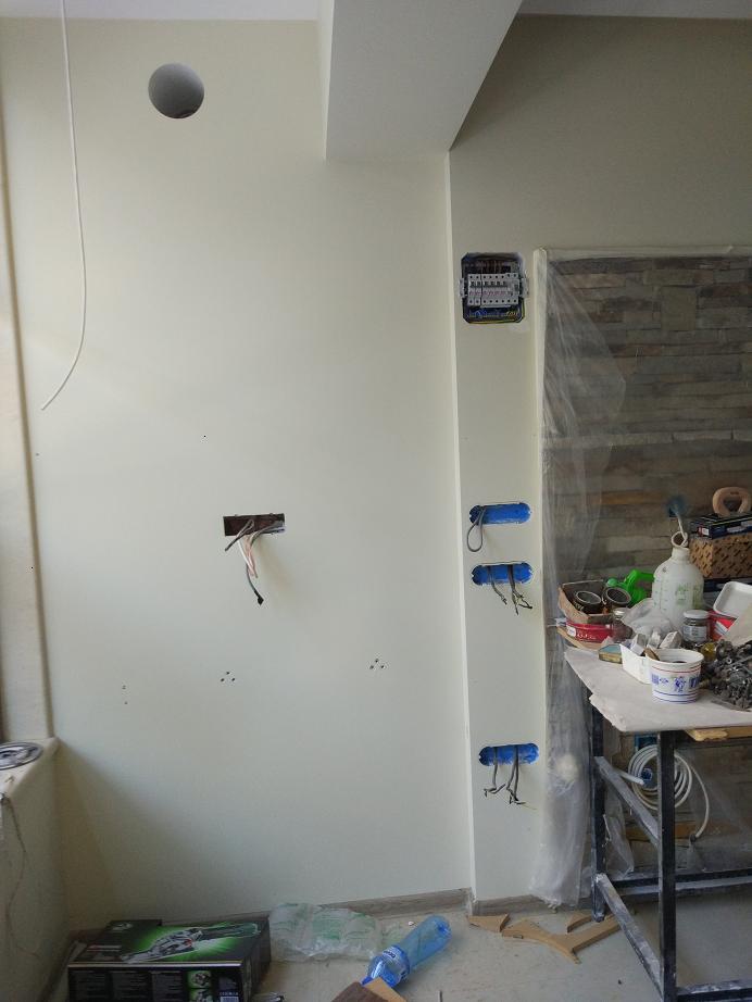

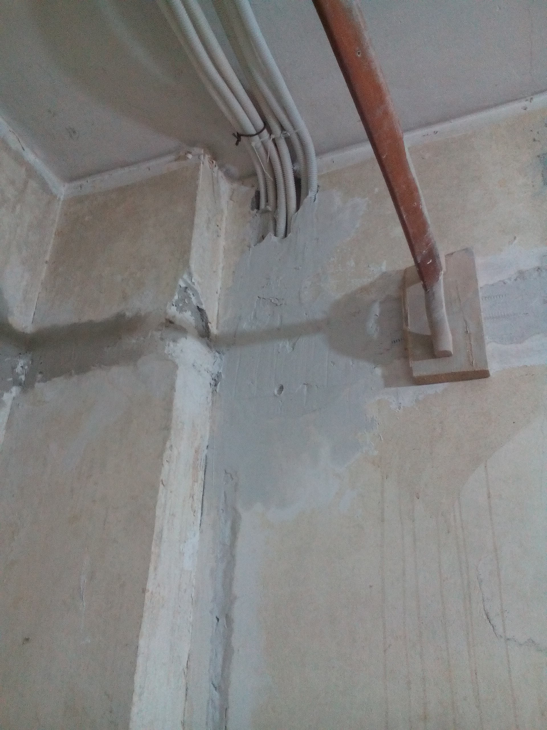

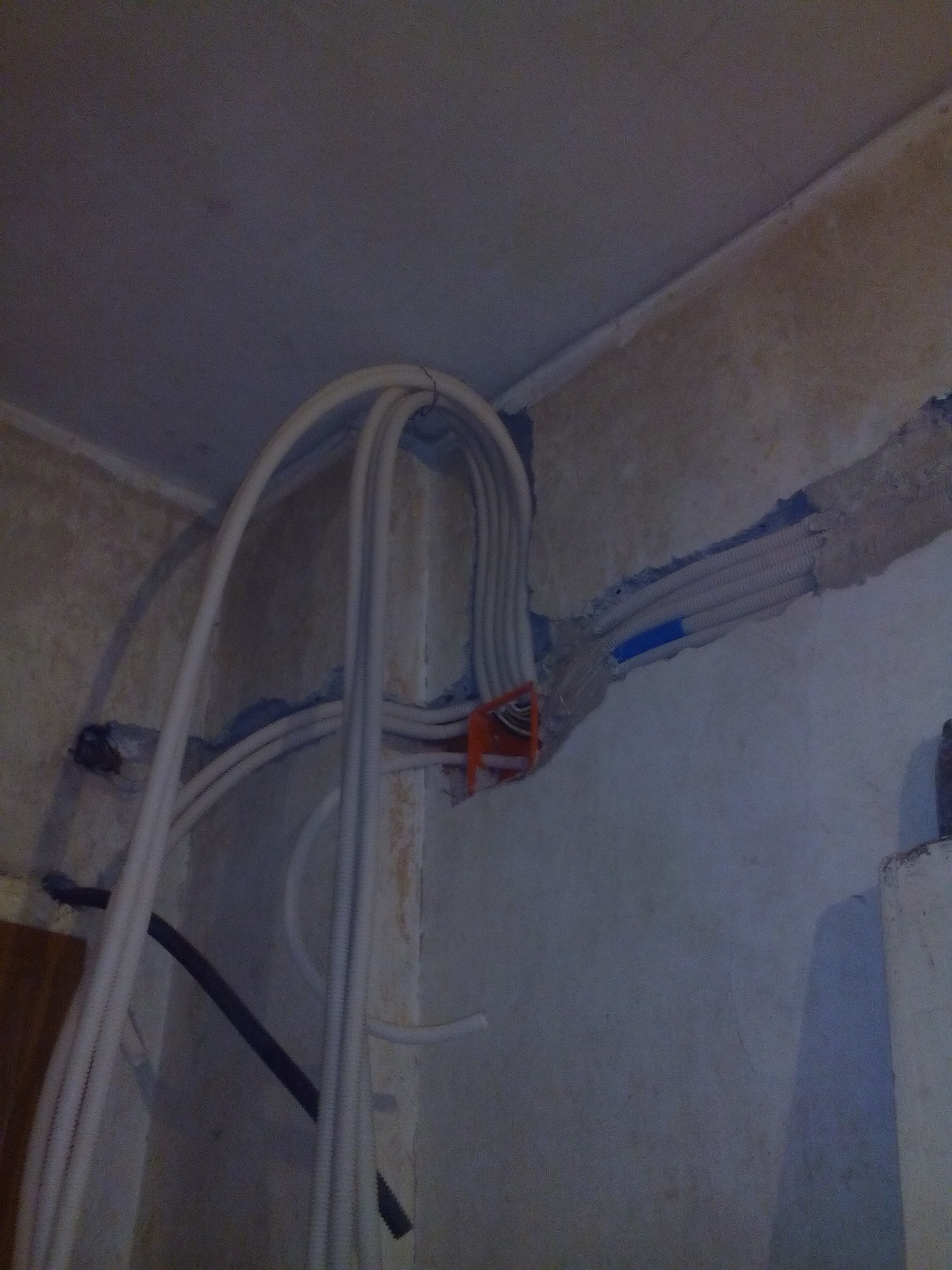

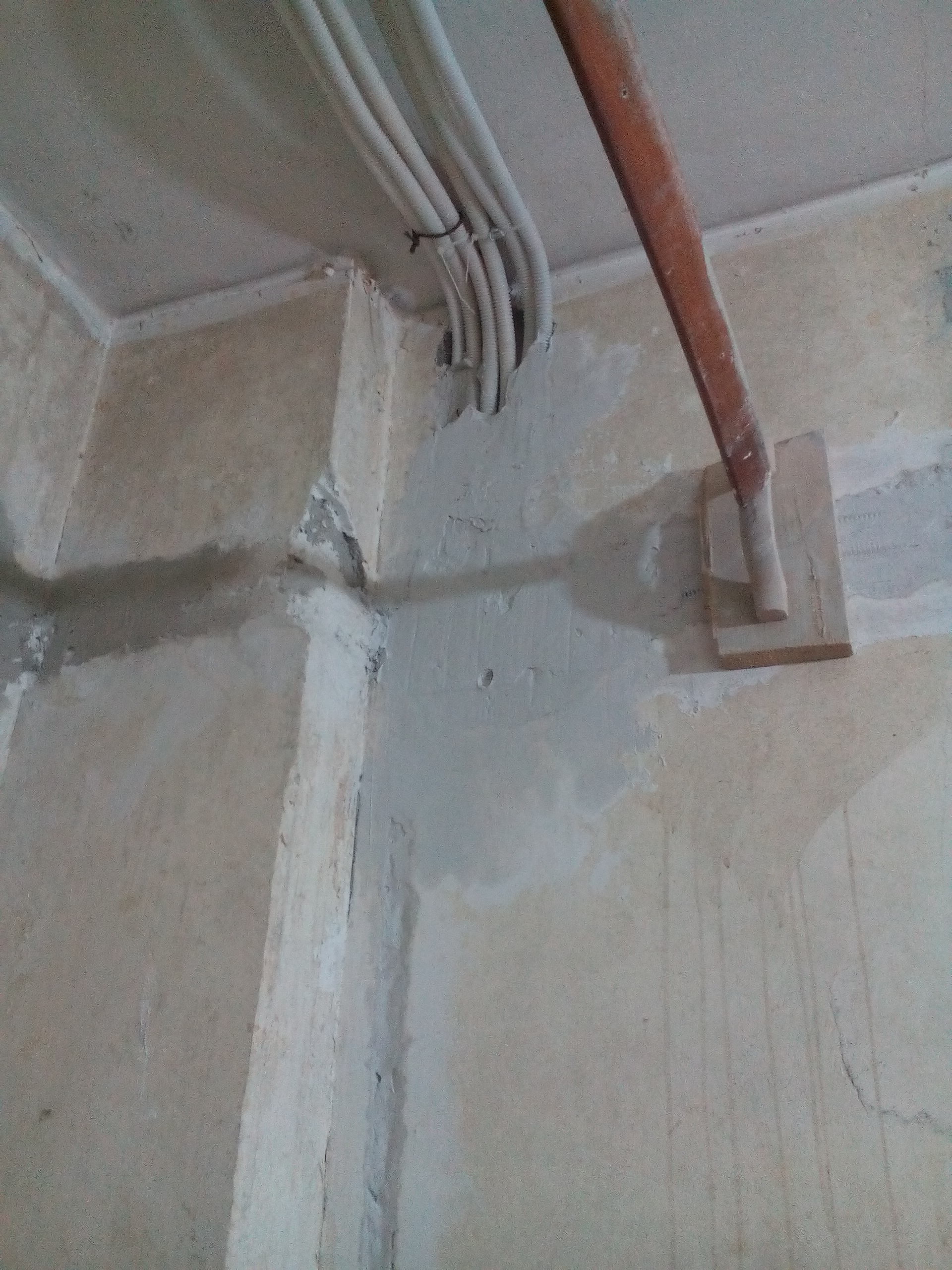

Кабелите ще са зад ГК конструкция в самата кухня, в коридора няма ГК към момента и ще се прави в един бъдещ период.
Затова идеята ми беше кабелите, които тръгват от таблото на 1 етаж над входната врата, четири или пет на брой, и минават около 5м. докато стигнат кухнята да бъдат събрани в гофре и вкопани в стената по пътя си до кухнята. Бъркам ли?

muhala - майстор
Пак си помисли за едно табло в кухнята (зад шкаф без гръб). Много по-лесно ще стане. Пускаш си един мостов кабел в мазилката в коридора 6мм2. Стига до таблото в кухнята. От там ти тръгват СВТ-та. Повярвай ми ще си спестиш много копане, нерви и псуване, а и пари.

При мен таблото за кухнята ще е в килера, който е от другата страна на стената, където големите консуматори, а и там ми излиза трифазният ток.

Днешно време една кухня е основния консуматор в едно жилище.
Само фурната е колкото бойлера + два климатика.
Прибавяме плот с котлони, пералня, миялна, микровълнова, тостер, фритюрник, хладилник, ледогенератор, кухненски робот, малък телевизор, кафемашина ... да изброявам ли още???
Естественото решение е табло в кухнята. И не толкова за икономия на кабел.
Само си помисли какво гофре ще ти трябва за 6 кабела и как ще ги тикаш вътре.
И какъв канал ще трябва да се копае.

Предполагам на автора не му се прави това:
Тук има доста гофрета, защото има и за ТВ, НЕТ, Ток за шкафа с рутера и другата апаратура, бойлер, кухня (табло), осветление (девиаторен ключ) и т.н. много кабели и много игра.
Автора си решава. Достатъчно идеи и съвети има в темата.
