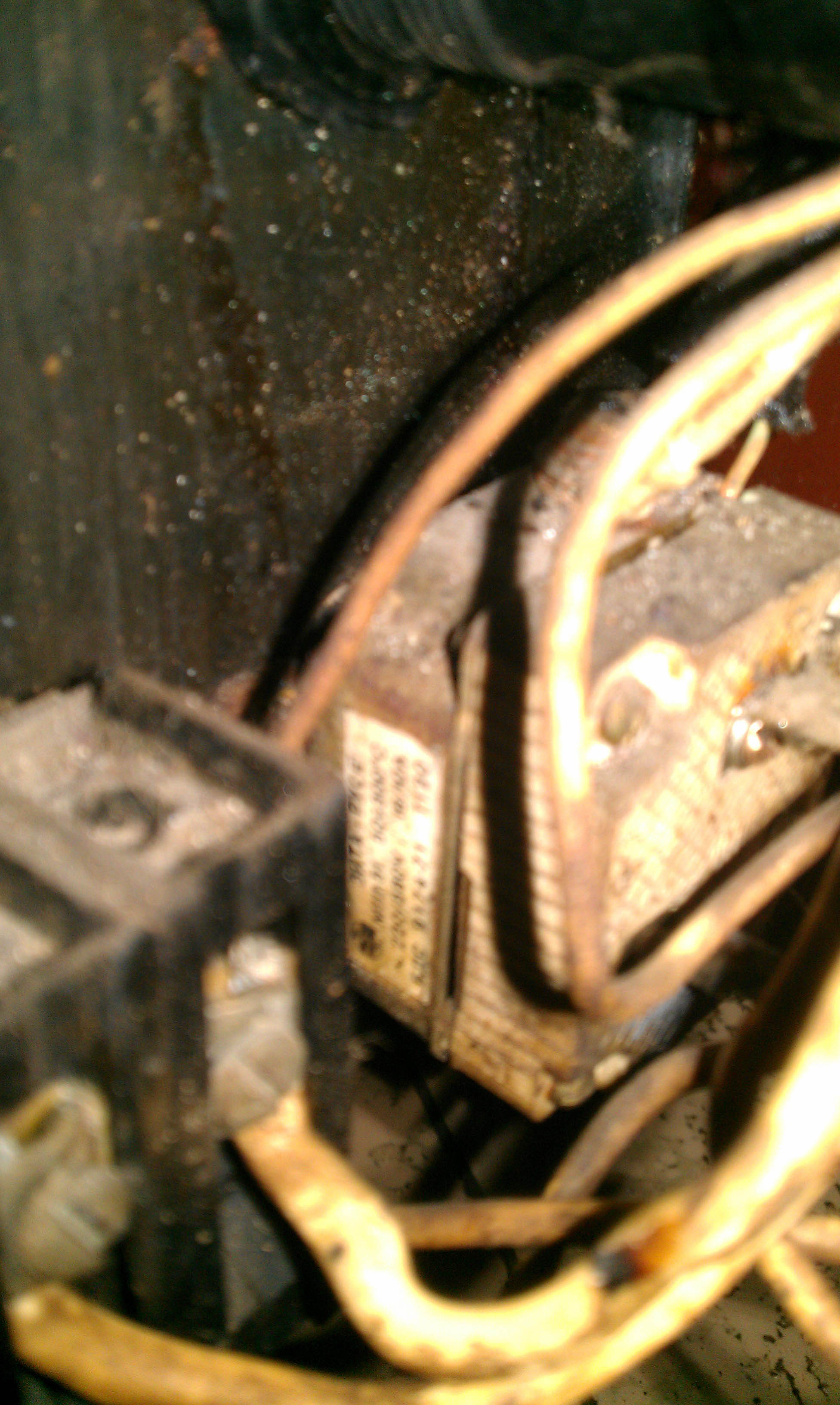

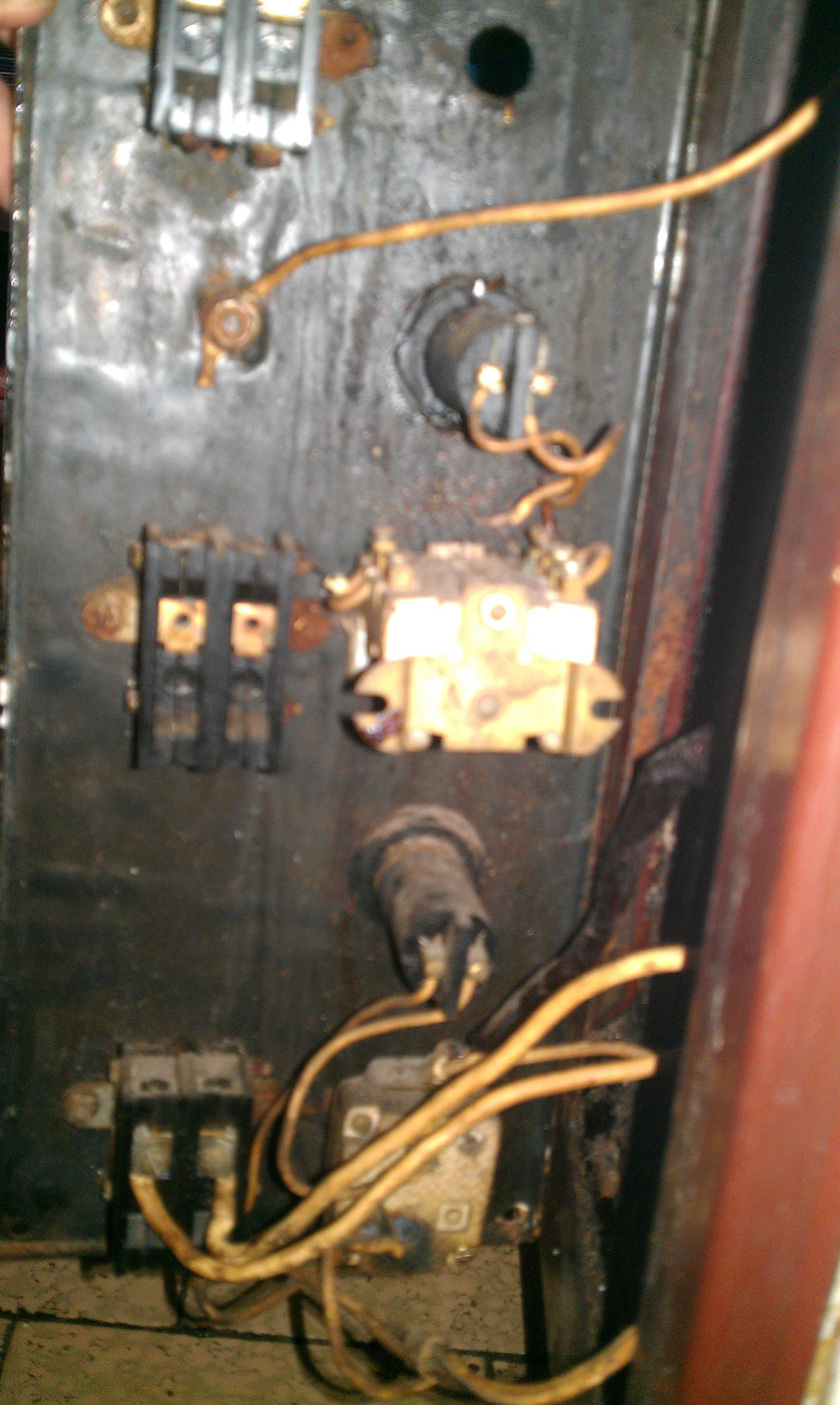

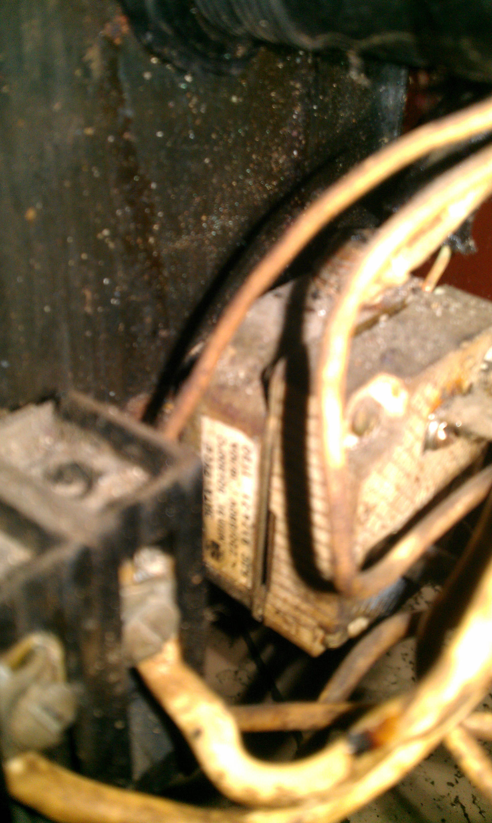

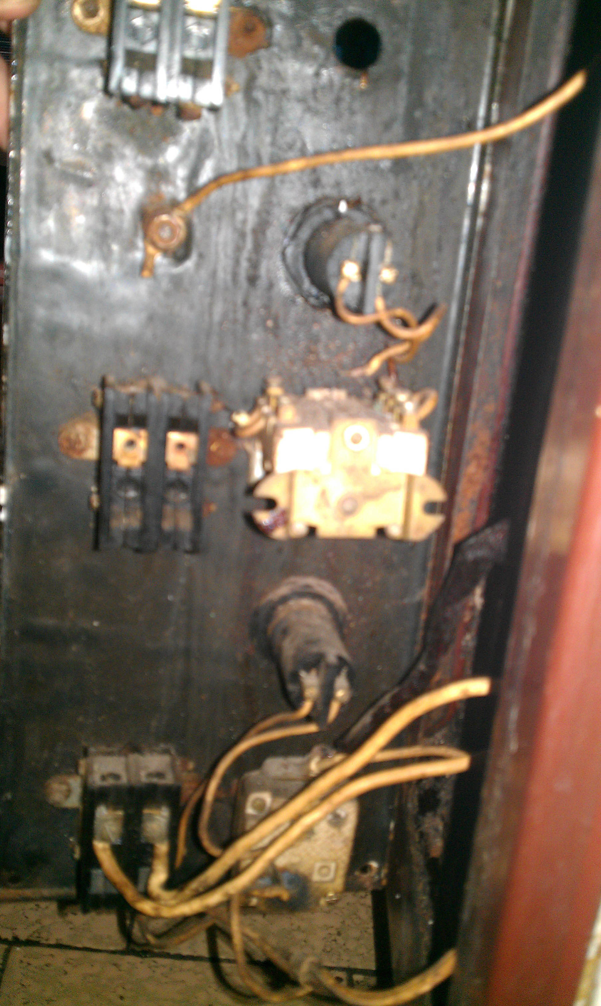

Прилагам снимки на най-запазената секция, като не съм сигурен, че и тя не е била преправяна. На терморегулатора пише, че е 16А, колкто е невероятно да е. Ще бъда благодарен да получа всякакви съвети за ремонта. В краен случай, ще изградя инсталацията без терморегулатори, което ще опрости нещата. Благодаря Ви!

Какви са тия глупости за контактори по 63А ???
Че той няма да захранва цех в някое предприятие.
Май някой забравя че доста от контакторите имат по 3 нормално отворени контакта?
Контактор 16А е напълно достатъчен. Варианти:
- на единия контакт свързваш двата долни, на другия двата горни
- на единия контакт двата малки (горен и долен) а другите два по-мощни на останалите два контакта
Контакторите били скъпи ... ами маймуните не кълват на трици.
Тръгнал си от парче желязо за отпадъци да правиш фурна - ми като не ти се купуват контактори си купи нова фурна.
От продавалника за 100 лева ще вземеш поне 5 че и повече контактора.

Здравейте, отново. Как е правилно да се изгради инсталацията. Аз построих някаква последователност, но не знам дали е правилна. Ще се опитам да я опиша: За всеки етаж отговаря по една фаза и обща нула за трите етажа. Фазата преминава първо през прекъсвач, а след него преминава през контактора. Там фазата се разедля на две - за горни и долни нагреватели. Контакторът се управлява от терморегулатора (тук не ми е много ясно, откъде ще се взима напрежение за управляващата верига). Фазите се отправят към горната и долната секции, като применават през прекъсвач и се свързват с 5-тактовите ключове. Тази последователност се повтаря за всеки етаж. Правилна ли е тази последователност? Благодаря!
FM STEREO
- Мнения: 995
Всеки етаж се захранва от отделна фаза.Терморегулаторът се свързва така: От входа на главният ключ се взима една фаза, която се подава на единият край на терморегулаторът, другият му край се свързва с единият край на бобината на контактора(при бобина 220волта),другият и край се свъзва с нулевият захранващ проводник. От едната страната на нормалноотворените силови контакти на контактора се свъзват трите фази R,S,T.От другата страна на контактора трите фази отиват към входовете на петтактовите ключове.
