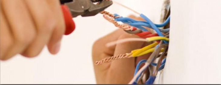

Много важно е как си усукал проводниците..Не ми е ясно как събра всички тия връзки и контакта в единична конзолна кутия та ще чакам снимките да видя утре..
Събрах ги много трудно... за късмет тая старатаконзола е малко по-голяма от тия новите, които си купих. Утре ще пратя снимки, ще трябва пак да размотавам тоз изолирбанд дето 2 часа го мъчих с мойте дебели пръсти.
Брат, мойте намотки са далеч по-къси от тези на прикачената снимка - по 1-2 см са...
Между другото глей на снимката колко връзки има :D е ТОЯ на снимката как ще ги събере аз не знам! :D
Това в червеното е изключително важно и опасно..затова ти показах, как се усукват на снимката!!!
Има и други вариант с клеми Wago http://e-atara.com/product/224/barzomon ... -wago.html
П.П.Може да махнеш контакта от мястото на свързване и да ползваш конзолата му като разклонителна кутия..
Това в червеното е изключително важно и опасно..затова показах, как се усукват на снимката!!!
Първата ми работа утре е да взема тия клеми... май ще се вслушам в съвета ти и ще ползвам първия контакт като разклонителна кутия и ще си оставя новите 2 само.
