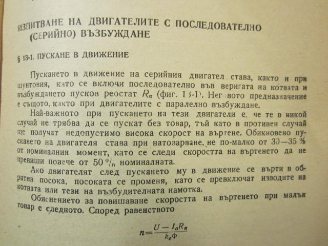

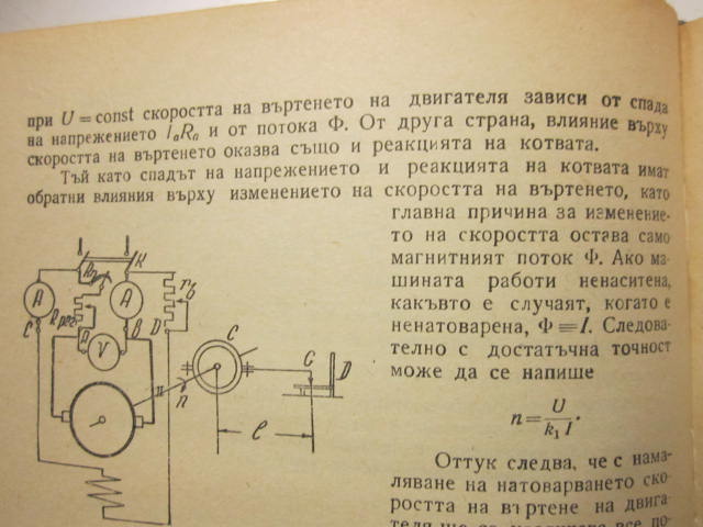

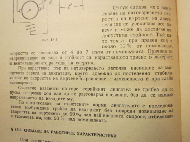

Ето какво учехме нявга "у" МЕИ-то, според писаното от "дядо Цанко" по въпроса:

Не ми беше ясно и се надявах някой с повече познания от мен да ми разясни нещата.Но като гледам източниците,които колегите са привели-май и на тези които са писали учебниците не са им много ясни нещата....Или поне в някой неща доста си противоречат....

Ето накъде копам аз.....За илюстрация ще използвам учебника,който ни е предоставил колегата Петков.Разглеждаме правотоков сериен мотор с мощност три киловата.Номинални обороти-3000 об/мин.Инерционен момент на ротора-0,003кг.м Та съгласно това,което е написано в този учебник,ако допуснем,че двигателя работейки на номинални обороти внезапно остане без товар,тогава мощността консумирана от мотора ще е 10% от номиналната,а скоростта на ротора ще се увеличи минимум четири пъти.Или ще имаме консумирана мощност 300вата,обороти на ротора 12000,време за развъртане 1секунда.Наема ли се някой да направи сравнение между вложената и получената кинетична енергия на ротора?
