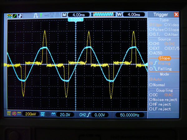

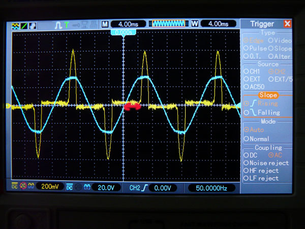

DMN - майстор
kozl написа:
И ако кривата на напрежението е синусуида, каква е кривата на тока при консуматори управлявани с Импулси
kozl, ето преди време правих подобни измервания с осцилоскопа на формата на тока на импулсно захранване(не помня на какво беше), съпоставено към синусоидата на мрежовото захранване. Може да видиш, формата на тока(в жълто):
fbr - майстор
Точно такава би трябвало да е формата на тока. Всички импулсnи захранвания на входа имат изправител и филтров кондензатор-и, които по време на работа са заредени до някаква стойност U близка до Umax, и диодите се отпушват само за времето когато напрежението надвишава това напрежение U, т.е. докато се дозареждат кондензаторите.
kozl - майстор
Е там където тока е в противоположна посока на напрежението, тва ли е реактивната съставка :? Ако да колко е фазовото изместване :? Жълтите пикове, досещам се че пълнят кондензатора. Но къдрилките що са :?
Или ако образно разделим пълната синусоида на 6 части то 2/6 са с различна посока напрежение/ток.
Така а за електромерите. Механичния го задвижва електромагнитна сила, но въпросът ми е дали тази сила си изменя посоката на задвижване когато напрежението и тока са с различни посоки :?
Последна промяна от kozl на пон яну 25, 2016 3:55 pm, променено общо 1 път.
DMN - майстор
fbr написа:
Така е, абсолютно съм съгласен. Исках да покажа, че тока в случая не е синусоида и откъде се получава фазовата разлика между тока и напрежението пак в случя, а от там и фактора на мощността - червената стрелка.
Последна промяна от DMN на пет яну 22, 2016 7:16 pm, променено общо 1 път.
