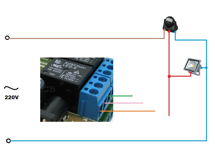

В продължение на сериала с моите схеми, моля за помощ за решението на още една:
Закупих си модул с дистанционно управление на 4 канала, с който искам ръчно да управлявам прожекторите.
Това е модула
А това е схемата, която ви моля да довършите. Не бих могъл сам, защото не съм сигурен, че правилно разчитам пдф-та относно нормално отворения и нормално затворения контакти. Картинката е линк към datasheet-a:
[/url]
И сега пред мен стои задачата, да свържа модула към PIR и LED, така че нормално PIR да командва LED, а като реша да изляза на двора да направя софрата, да мога да включа принудително LED с дистанционното.

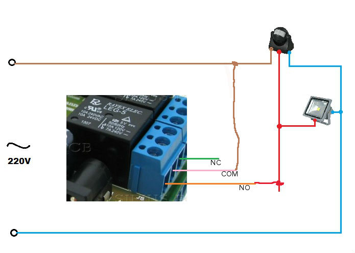

sirko - специалист
Ето, принудително вклюзване без значение състоянието на PIR-а
П.С. Сега го разгледах дистанционното... едноканално ти върши работа и са по евтини към 10лв от китайците... ама и това става :)
