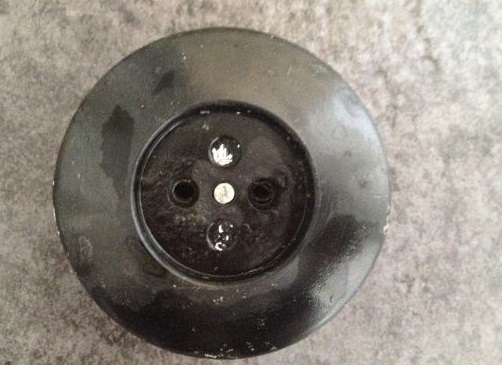

Че какво лошо има на спайката и запоена отгоре? То едно време сигурно само с клеми се е работело, качествена спайка кара до живот!
То навремето се използваха такива контакти. И те карат до живот но не е правилно да продължават да се използват.
Както казах - който иска нека си стои в миналото. А ти си ги прави както можеш и както искаш. Все пак ти си решаваш.
Стар контакт.jpg (64.27 KиБ) Видяна 1765 пъти
