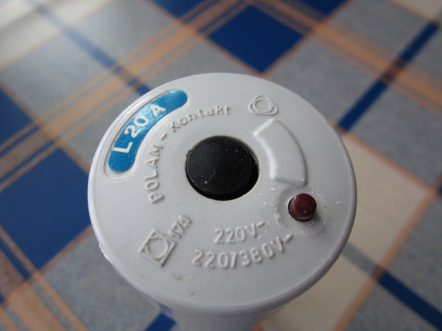

Приятелю, никъде не съм казал, че харесвам витловите предпазители. Казвам, че като имаш нещо свършен факт, гледаш как да го използваш. Предпазителите на Шнайдер са по 4.50лв, а застоелите Polam са по 3.30лв. Интересно ми беше дали не ми пробутват китайче или действително полски бройки - разбрах каквото ме интересуваше. Да знам дали ще има проблеми.

Полам бяха и вероятно още са доста читави предпазители. Е27 е бил стандарт в течение на много години и няма как да се избяга от него. Вероятно ще се среща и в продължение на следващия поне половин век. В индустрията нови стандарти не се въвеждат чак толкова често. Ел. таблата обаче...по нашите географски ширини нямат чак толкова дълъг живот. Фактори много, но стават на кочина много преди нещо вътре в тях реално да стигне до смяна заради изчерпан ресурс.
teon - специалист
...и аз ползвам 4бр.(2'сини' и 2'жълти') произведени още преди 'демокрацията' и съм доволен...
elby - специалист
Произвеждат ли се някъде въобще винтови предпазители, но Е33 ?
И информативно - каква е разликата между сини и жълти Е27 ?
