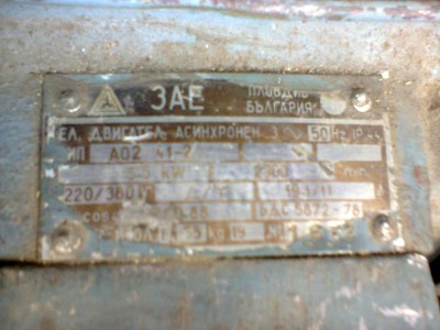

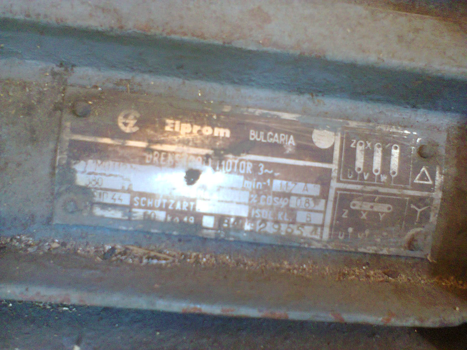

bulhomes2 - майстор

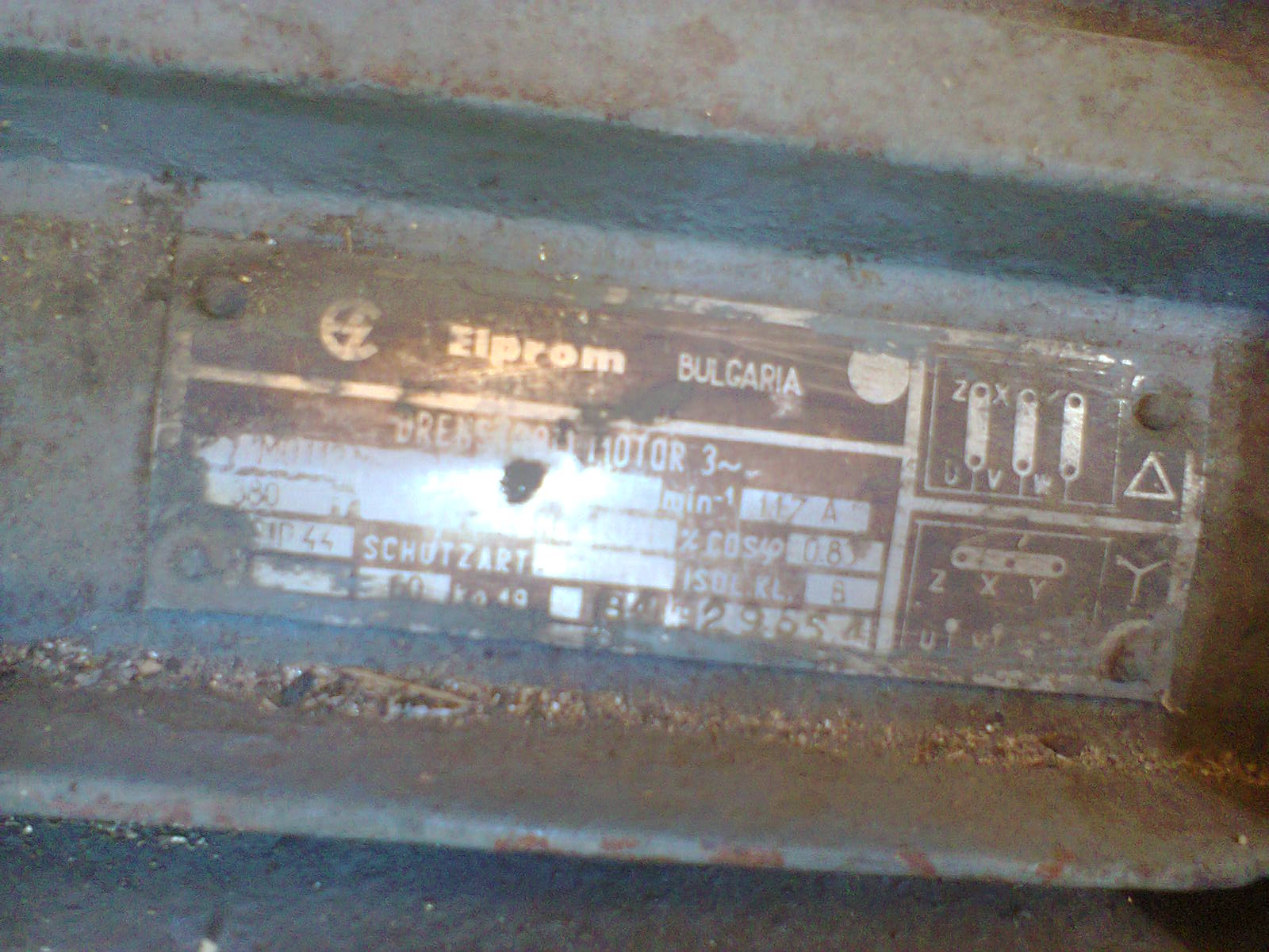

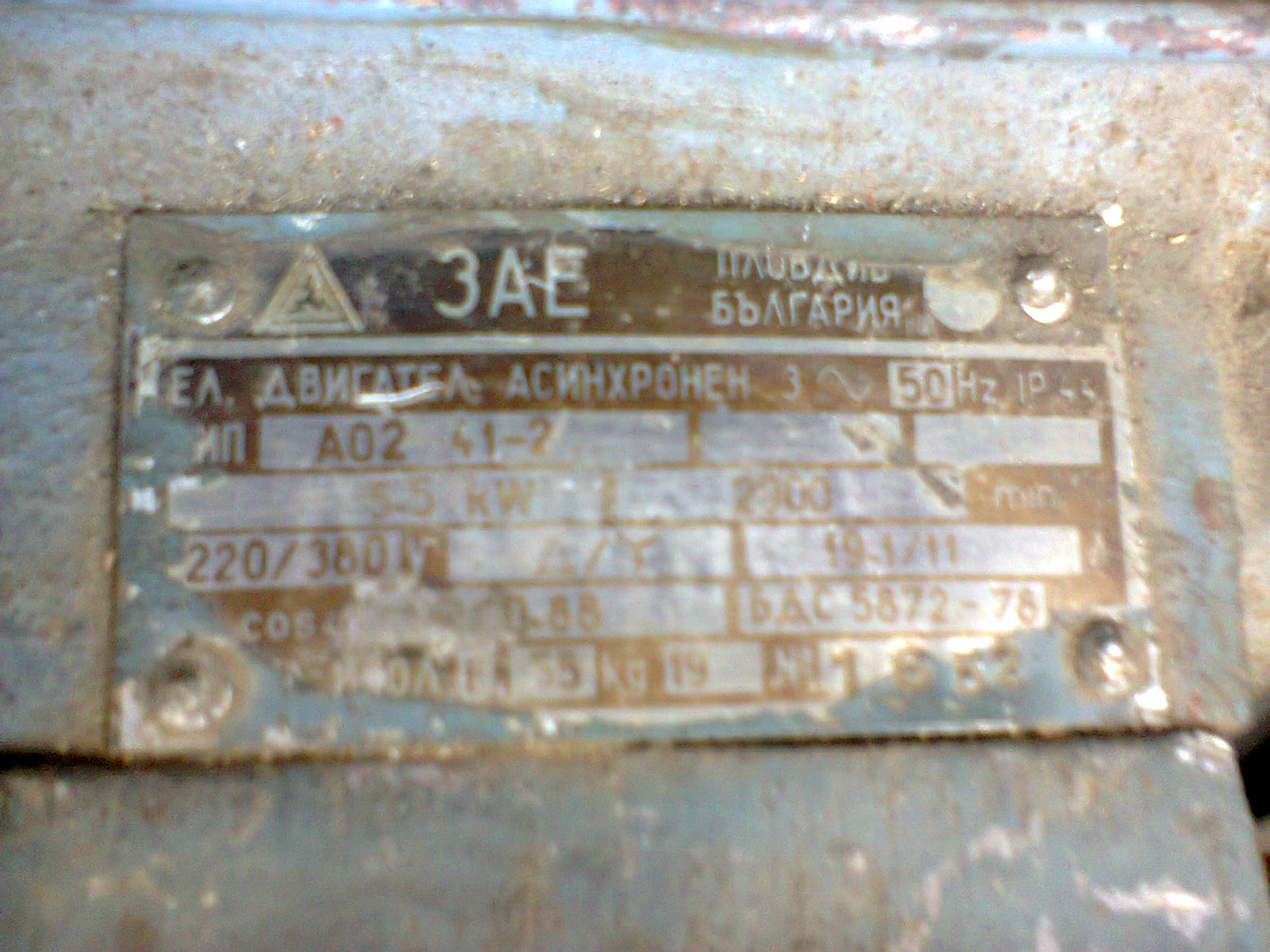

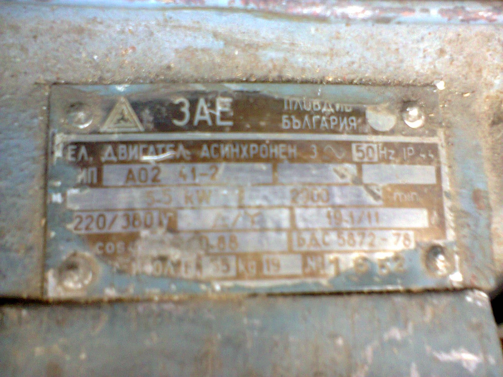

Неска ша са самоизпитам и ша снимам големите и ще напиша предположенията ми. Таман и ша ги пробвам, че от есента се нямам време.
bulhomes2 - майстор
Нема време за проба, но щракнах 5,5 киловатовите. Не че кой знае какво се разбира, ама на звезда ще са. 7,5 киловатовия няма табела, но си е замостен за звезда.
moimoimoi - майстор
Да и двата са на звезда

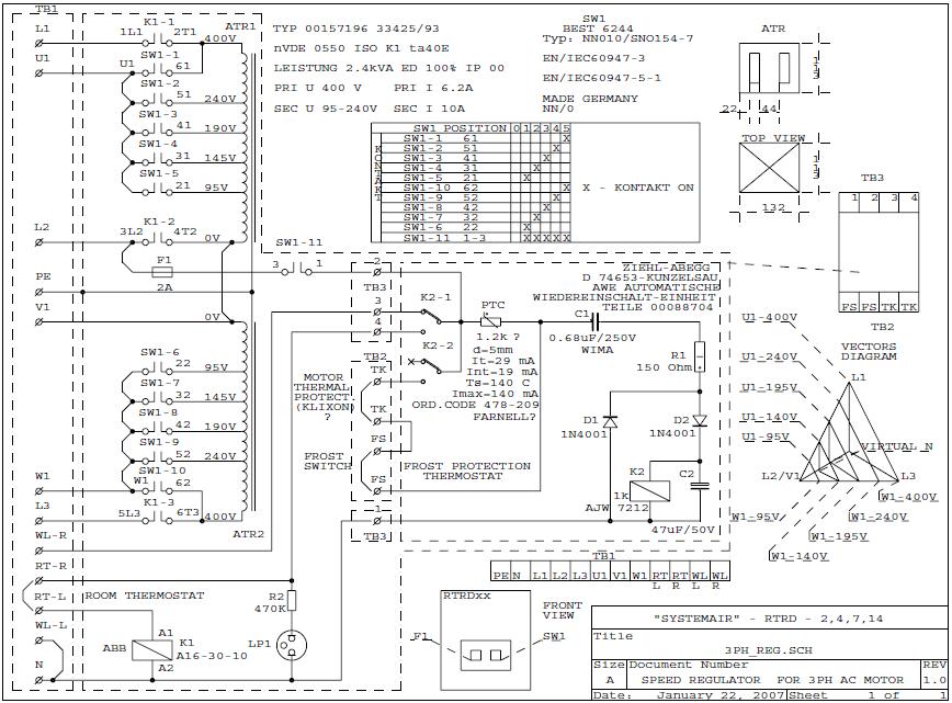

П. Петков - специалист

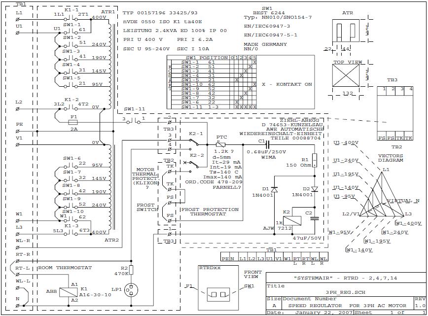

Нормален асинхронен двигател може да се стартира плавно (Но не непрекъснато в "старт-стопен" режим, както е при струговете!), като се направи фазово управление (мек старт) едновременно на две от фазите.
Това решение съм го срещал някога в машините за текстилната промишленост, където плавният пуск е определящ за предотвратяване на "късането" (при старт) на разните му там нишки, вътъци и "върви". Най-простата схема е с два, синхронно регулируеми ЛАТ-ери, свързан към линейнните напрежения на съответната регулируема фаза и нерегулируемата. Началното състояние на латерите е близо до "нулевото". При включване и бързо плъзгане на ролките на латерите към максимума (за около две-три секунди), двигателят потегля плавно. По подобна схема са реализирани и скоростните ругулатори на "Системеър", но там работата на понижена скорост е перманентна, като двигателите, (които са с накъсо съединен ротор), са по-специални (имат повишено съпротивление на кафезната намотка, тоест алуминият е легиран със Si). Електронната схема за управление е по-сложна и не оправдава реализацията и, особено при съществуващите вече честотни регулатори.
Проблемът с регулиране оборотите на асинхронните двигатели чрез изменение на честотата се състои в това, че заедно с честотата трябва да се променя и захранващото напрежение, която зависимост е определена по формулата f1/f2=U1/U2.
Ето и една схема за регулиране оборотите на трифазен АД с повишено кафезно съпротивление:
Схемата е изпълнена с два монофазни, степенни автотрансформатори за 400V, всеки свързан между регулируемата фаза и третата, която не се регулира, и чиито степени се превключват синхронно.
Схемата съм я свалял преди време от повредено изделие, затова има неугледен и еклектичен вид (всичко забелязано при ремонта е начертано и изписано).
Начертал съм и нещо като векторна диаграма, от която е видно "движението" на виртуалната нула в процеса на регулиране.
Нерегулируемата фаза е L2.

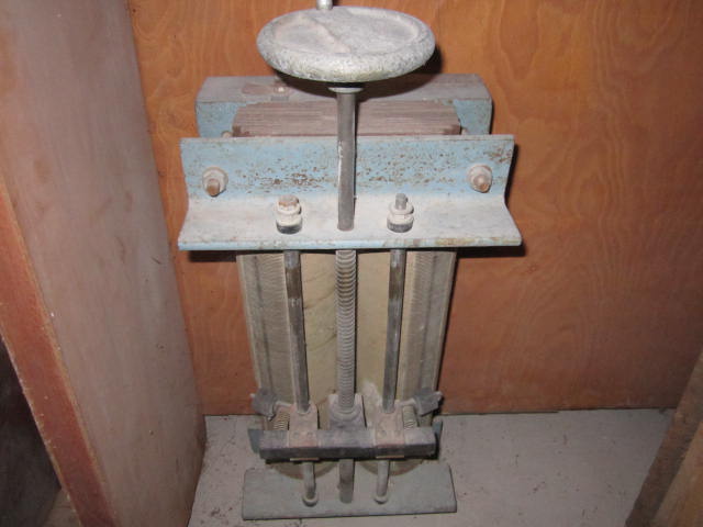

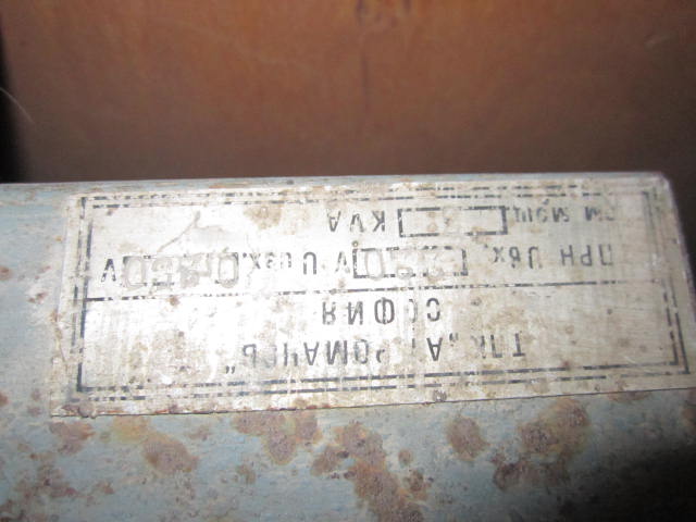

А ето и един двуколонен ЛАТер, за който дойде реч:
Picture 367.jpg (49.2 KиБ) Видяна 7217 пъти
Picture 366.jpg (54.83 KиБ) Видяна 7217 пъти
Разбира се този е за 220V и е правен някога в ТПК "Атанас Романов". Нявга кооперацията беше в една от уличките срещу механотехникума "Сталин", където сега е "Зона Б 5". :)
По-късно кооперацията се премести на ул. "Слънце" (до спирка "Овча купел" на трамвай №5, ама сега вече я няма (завинаги).
