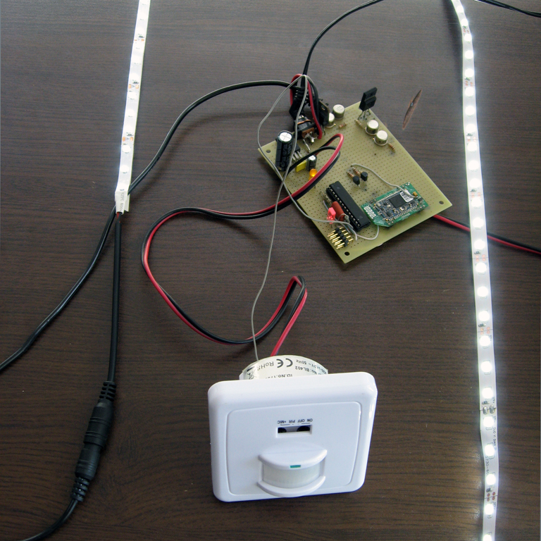

Ето обещаните снимки на прототипа и схемата му:
Лентите светят с 20% от силата си
Идеята ми беше интелигентно осветление в коридора. При засичане на движение от датчика плавно увеличаване на осветлението до зададен праг.
При липса на движение Х минути, плавно намаляване до зададен праг.
Настройките и включване и изключване на функциите ще става от приложение за Андроид.
Отворен съм към още идеи за интелигентното осветление.

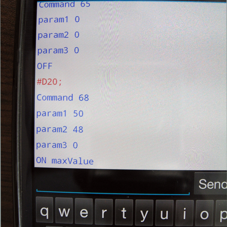

В червено е изпратената команда, а в синьо отговора на контролера
Тук за пробите използвам Bluetooth Terminal. Иначе имам наполовина готово приложение..

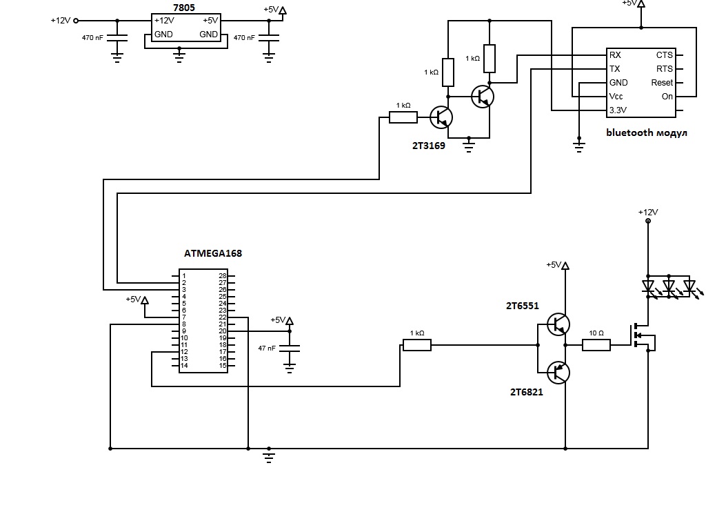

Ето и самата схема...
Както се вижда, схемата е доста елементарна.Не е начертан драйвера за втората лента. Абсолютно еднакъв като на схемата (изход 12 краче), но свързан към 11 краче.

Относно стабилността ... :? Бях го оставил няколко дена в коридора за тестове и не ми е правил проблеми. Иначе имам няколко различни проекта с този микроконтролер, като единия (контрол и управление на температурите в оранжерия) работи вече няколко месеца безпроблемно.
Ръчното управление може да се направи и хардуерно...няма проблеми.

До колкото разбирам, ще ползваш собственно андроид приложение а знам как се пише софтуер и мисля, че за да е на добро ниво трябва да ползваш някой готов и съвместим с твоя проект. Не съм чувал за такъв блутут софтуер,може и да има, но дали ще работи с този микроконтролер не знам. Има свободен андроид софтуер за управление през Wi-Fi, но хардуера който работи с него понякога забива и има нужда от рестартиране, които може и да нямаш с блутут управлението, макар че и блутута в колата ми прави проблеми със връзката. С твоя модул сдвояваш ли телефона и има ли значение каква мощност консумират лед лентите и защо не могат да се ползват заедно аналоговите и цифрови входове?

Да внеса малко яснота по отношение на това, как работи схемата ми. В цялата идея няма нищо сложно. Използвам обикновен сериен протокол (RS232), като блутут модула замества кабела между контролера и управляващото устройство.
В софтуера, който разработвам, се записва MAC адреса на блутут модула и по него се прави конекцията. Сдвояване е необходимо само ако отпадне захранващото напрежение на схемата.Оставял съм конекцията с часове и не се е разпадала.
Освен софтуер за андроид, е необходимо да се пише софтуер и за самия контролер.Затова казвам, че възможностите на схемата са много големи. С известни промени на програмата в контролера могат да се добавят различни функции. Например е възможно да се включи часовник по I2C шина (струва 2лв без батерията) и по даден алгоритъм да се управляват консуматори.Контролера си има енергонезависима памет, която да се използва за запомняне на определени състояния, запис на програма за управление и т.н.
За мощността на LED лентата определящо значение има само MOSFET -а.Може да се направи да управлява и четков двигател, халогенни крушки на 220V и др.
Не могат да се използват аналоговите входове като изходи поради спецификата на микроконтролера. Той има 3 порта, като единия може да се използва и за аналогови сигнали. Конфигурирането става едновременно за целия порт, а не бит по бит.
Надявам се, че съм бил изчерпателен :partyman:
