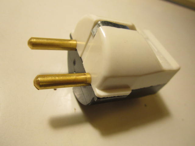

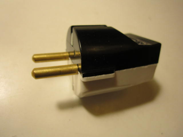

Как се "сфазират" щепсели "Шуко" към неподвижни контакти с "пространствено детерминирана" :-D фаза (Примерно: фазата винаги се пада на десния щифт)?
Те така:
Picture 290.jpg (32.26 KиБ) Видяна 1519 пъти
Picture 291.jpg (34.91 KиБ) Видяна 1519 пъти
Разменят се капачките на два разноцветни щепсела, като впоследствие те се включват винаги с бялото (или черното) нагоре.

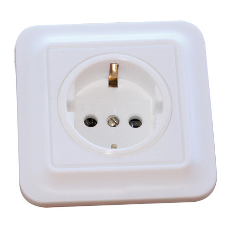

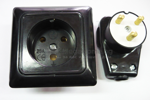

За сфазирането предпочитам така. Освен това е и 25А.
FM STEREO - специалист
usilen-kontakt-sm-s-shtepsel-cheren-25a-tehnilvtyrnovo-et-85509.jpg Според мен всички контакти трябва да са от този тип,било то 16А-перови или усилени, трябва да излязат от употреба и да не се произвеждат вече масово използуваните с пера на заземяването (зануляването), малко като се окислят или не допират до щепсела и заземяването отива нанай,често тези пера се случва да се счупят!
Всички контакти от този тип трябва да отидат в историята!

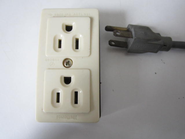

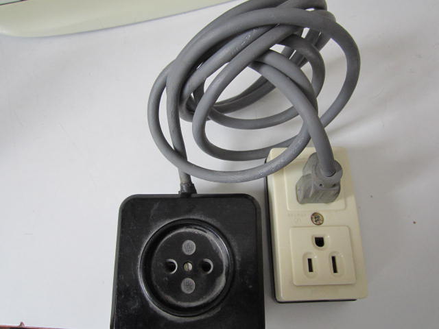

Може и такива щепсели и контакти:
Picture 292.jpg (33.77 KиБ) Видяна 1422 пъти
Може и 115V/60Hz!
Може и американски паспорт.
Все можно, но... деньги вперед! :)

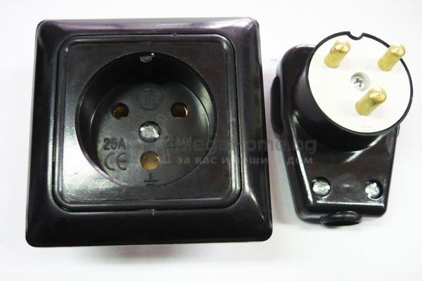

А иначе..., реалността е смазващо прозаична:
Picture 293.jpg (43.29 KиБ) Видяна 1422 пъти
"Москва, Калуга, Лос-Анжелос объединились в один колхоз." :)
http://a-pesni.org/stil/voimiamira.php
Що бре? Тоя тройния дето съм го дал на снимката е нашенско производство.
На Технил - Велико Търново. И цената е 4,5 левас за комплект контакт с щепсел на дребно.
http://www.megahome.bg/usilen-kontakt-s ... tyrnovo-et
Напълно приемливо като цена за някой по-мощен консуматор.
Да добър е,няма спор!
