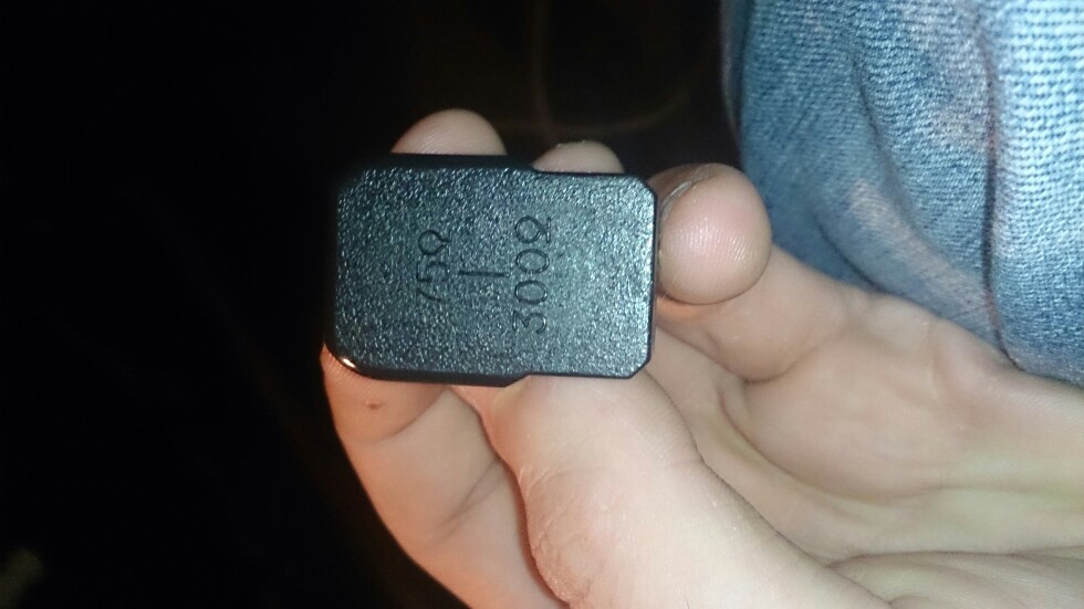

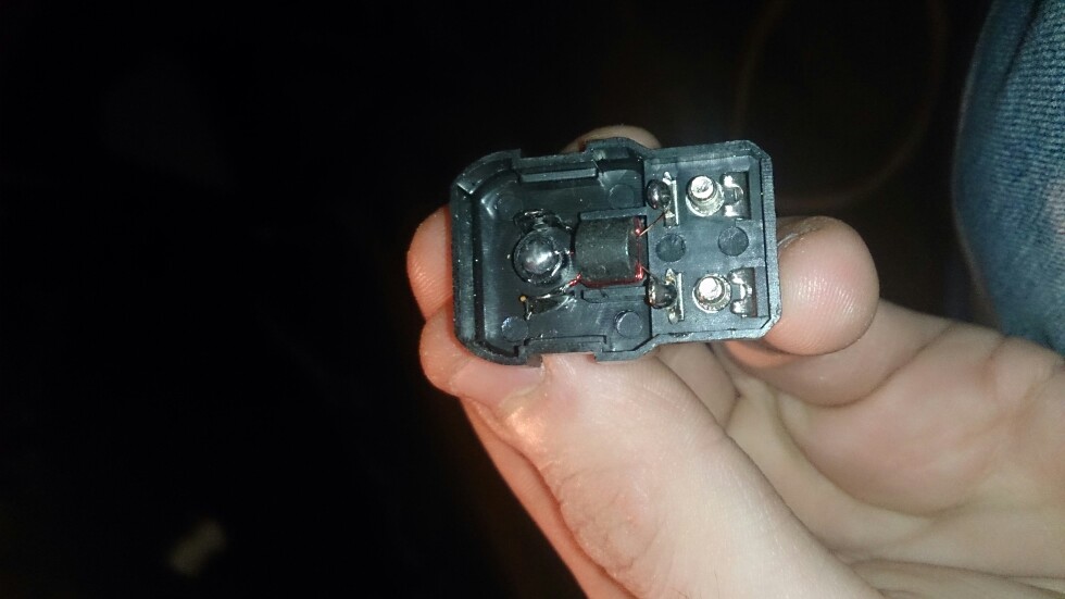

имам и още 1 въпрос . направо се обърках тотално с тези балуни. може ли някой да ми обясни защо се използват, може ли без тях и ако не може как да направя такъв за моя предавател. натъкнах се на нещо много странно. на тази антена която ще ползвам (диполна тип заешки уши) има вграден балун 75ома-300ома. доколкото разбрах и коаксиалният кабел е 50ома и диполната антена има импеданс от около 50ома. този трансформатор (1:4) не ми се струва подходящ за тази антена.

FM STEREO - специалист
Това нещо се използува за симетриране на на коаксиалния кабел с вълново съпротивление 75ома към вълновото съпротивление на антената,вибратора което е 300ома.
thebugger - специалист
много е объркващо цялата тая работа с балуните но от това което разбрах на мен ще ми трябва 1:1 а не 4:1. някакви идеи как да го направя? някъде четох че може директно коаксиалния кабел да се включи към диполната антена защото са били с близки импеданси. друго което четох е че мога да сложа тороидална сърцевина около коаксиалният кабел която да действа като високочестотна блокираща бобина (нз как точно да го нарека на английски е RF choke) какво ви е мнението?
Дай някаква снимка каква антена искаш да слагаш,в по предишен пост бях ти написал,че този предавател се продава комплект с антена и кабел(фидер) и не необходимо да правиш никакво съгласуване,слагане на балуни и други джаджи,само я монтираш,свързваш към антенното гнездо и си готов.
да видях че се продава с антена ама при положение че предаватела е 50 долара а антената е 40долара не виждам смисъл да го поръчвам с нея. антената която аз съм избрал е стандартна приемна тип заешки уши от стар телевизор (диполна). на входа е 75ома-300ома трансформатор (1:4). ще я снимам довечера.
