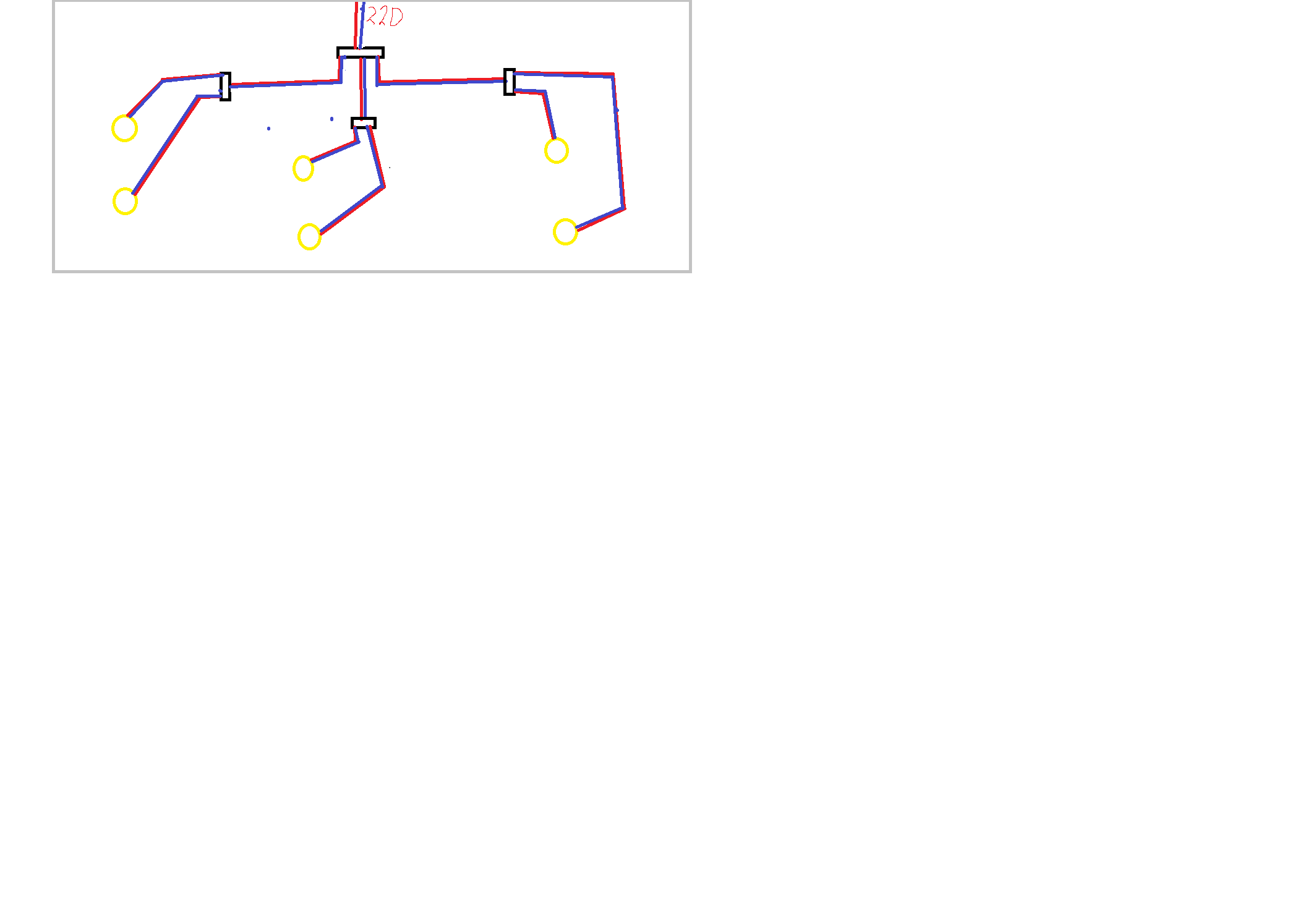

Вижте се сега искам съвети обмислям как как да го направя извиках майстора и той обърка работата а не разполагам с много средства за майстори да не говорим че въпросния еладжия сега не ми вдига и телефона чакам го вече 2-3 дни да ми пусне едни кабели и тъкмо се замислих тези кабели да взема да си ги пусна аз ли не разбирам много от ток ама ще спра тока от главния бушон и тука направих една схемичка ако може да ми кажете дали е правилна кабела е мостов с 2 жила 1.5м2 с черни правоъгълници съм отбелязал клемите и това 220 е кабела от старата лампа..Поздрави. :)

Как може да ги дрънкаш такива,пита отговориха ти а ти после изкарваш друг виновен! Ти плащаш ти поръчваш музиката НИКОЙ НЕ ТИ Е ВИНОВЕН.Защо не послуша колегите сега едва ли някой ще пише.Сори!

Последно с траф ли са луничките или са на 220 волта?Ако са 12 волтови кава мощност са?Колко е разстоянието от голямата клема до най далечната луничка?Ако е твърде голямо от голямата клема до по малките е добре да се тръгне със следващо ниво по дебелина кабел.

Луничките са на 220V халогенки 50W разстоянието от голямата клема до най далечната луничка е 1,5м нещо такова.
