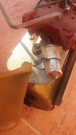

Термистора ми трябва за колата и по-конкретно за лампата за резерва.
Доста от моделите работят по следния начин - в долната част на помпата има една капсула, в която има термистор, като когато капсулата остане на сухо, тя намалява съпротивлението си и лампата на таблтоо светва, а когато се потопо и съответно термистора охлади - увеличава съпротивлението и лампата за резерва гасне. Това е най-общо казано схемата по която работи.
Стойността на термистора е различен за повечето коли и както знаете зависи и от крушката, която е сложена в таблото. Също така и някои от колите са с релета като схемата е както в тази тема:
http://www.smehurko.info/tech/at-fuel-i ... icator.php
При тази схема е удължен многократно живота на термистора, а да не кажа и почти вечен.
Колите, които са на газ често страдат от този проблем, както е моята :) Прилагам и снимка на ампулата.

Освен, че е удължен живота на термистора, предполагам че схемата ще работи и с по маломощни термистори без опасност да изгорят. Само че ако е под критичната мощност може да се загрее и в течността, все пак началния ток през 330 ома е към 30-40 милиампера, а мощността в термистора около половин ват. Нещо не ми се връзват сметките от препратката за това как крушката е 3 вата, а съпротивлението на термистора спада на 50 ома :shock: По скоро лампата е 1 ват и тогава напрежението и мощността се разпределят 2/3 за крушката и 1/3 за термистора.
Няма и данни за релето, освен че е за печатен монтаж. И според мен релето трябва да превключва на напрежение по-малко от 8 волта иначе има вероятност да не включи, а термистора да се изпържи.
Намерил си термистори, предпплагам и реле и пожелавам успех с опитната постановка.
И все пак няма ли опасност неоргинален термистор да предизвика пожар. Гледам оригинала капсулован :?
Забравих да спомена, че напрежението коеот измерих към термистора е около 6,5V. За крушката не съм сигурен колко е , но така прочетох в една документация. Относно капсулата, тя не е капсулована - от долната и горната страна има по 3 дупки, за да влиза бензин вътре и да охлажда по-бързо и ефективно термистора.
При мен, а както и при доста други коли, няма такова реле и не съм се и заниамвал да слагам. Направих няколко теста с различни термистори и установих че такъв от 470 ома ми върши най-добра работа и съответно го монтирах. Не мисля, че може да създаде пожар, но тези дни ще направя една опитна постановка и ще изпържа един термистор в малко количество бензин.
Все пак трябва да отбележим , че моят вече беше стопен. В повечето случай това става при напълно сух термистор, но дори и да има бензин не мисля, че ще стане нещо.
