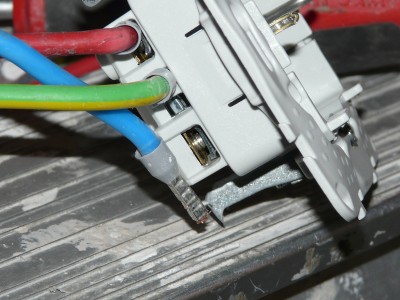

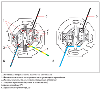

fox_vt - майстор
Вие за зануляване на контакт ли говорите или така ми се е сторило :? И как така кабела първо на заземителната пластина и после на нулата това някаква нова мода ли е :) Българските контакти едно време вървяха със една малка листовка с картинка а там е обратното.
Да речем по този начин
За кабел 4 кв и контакт е абсурдно да се мисли че може да се сглоби :wink:

Chefo77 - майстор
Да подкрепя - преди месец успях да вържа 2 броя защитени контакти с керамична основа с 2 броя едножилен 3х4 мм2, при това и на трите жила. Зор е, но става. А аз съм аматьор, какво остава за професионалистите :)

fox_vt - майстор
Значи не сте попадали на всички видове контакти :lol: тоя на снимката е лесен :-D
Естествено че е много по-лесно. Тези снимки са на Тани, кабела е многожичен и той обикновено монтира на гипскартон.
Я някой да се пробва на 4 квадрата, трижилен мостов, в мазилка и кутиите от най-малките - не дълбоките или тия за картон.
Ще е доста интересна гледка и три синджира роби. Не че не става ама ..........
zz_stefanov - майстор
radius написа:
За нулата не съм съгласен.
Е, ако е трипроводна инсталацията може да е така както казваш, защото нулата може да е много различно напрежение от земята. Тук обаче до таблото отиват само два проводника и ако от там се разклонява от N към P, то нулата категорично не трябва да се прекъсва.

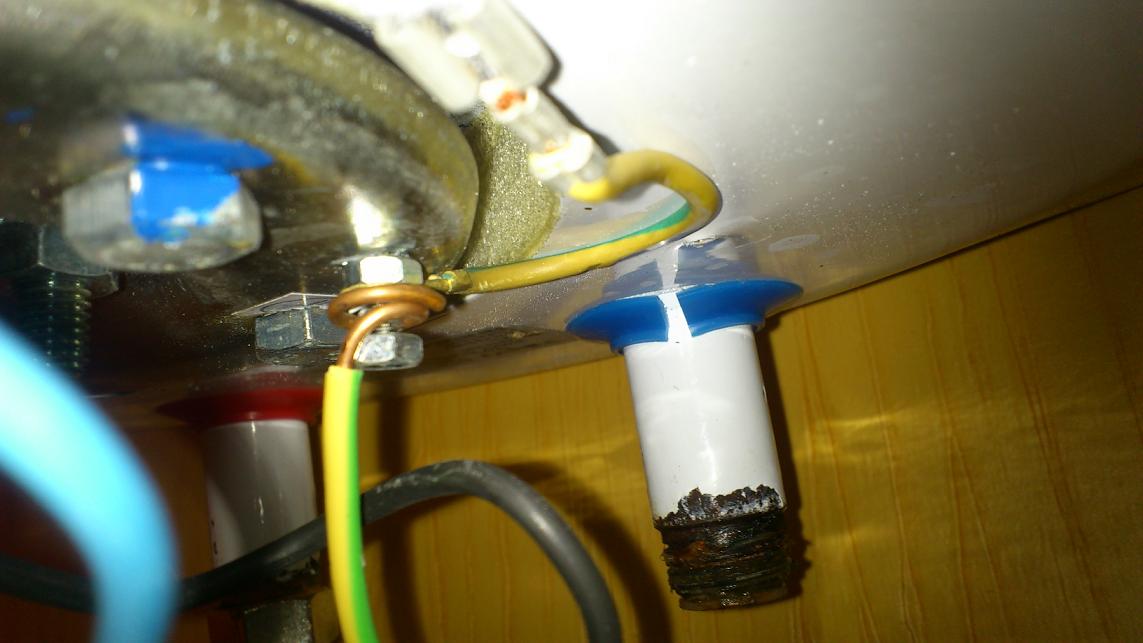

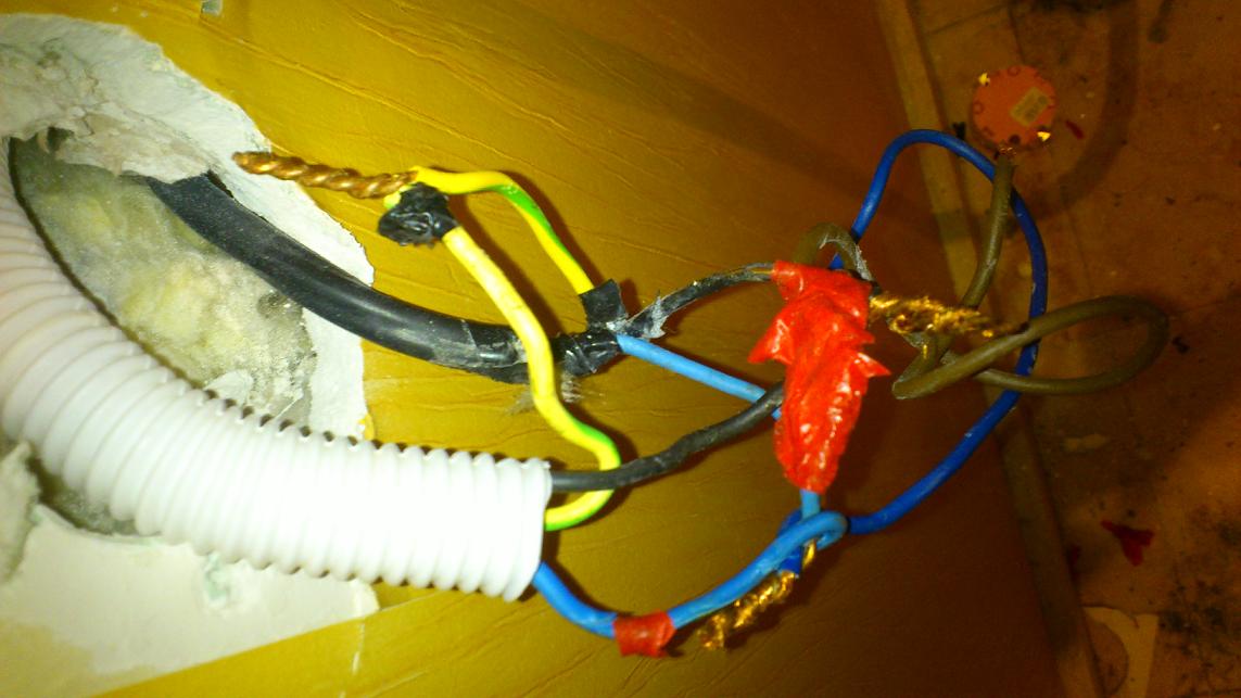

jekasus - майстор
hidrazin написа:
Бялата изолация се сваля лесно, поне на повече мостови.
А това скоро при демонтаж -
А това бешеконтакт за пералня, не се сещам дали беше занулен, но при трипроводна....
