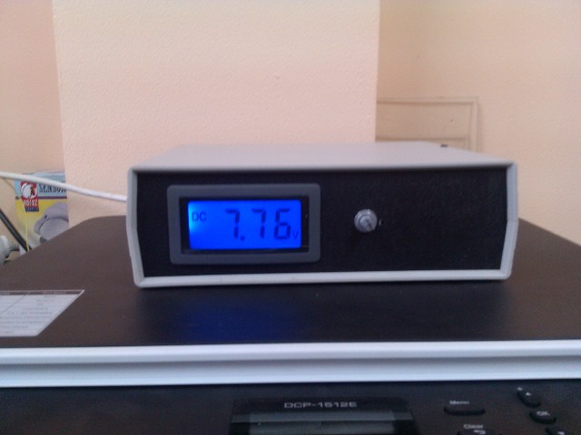

И от ламинат може да се направи хубава кутия, а ако на някой не му хареса шарката или цвета, то може да си я облепи с фолио с цвят и шарка по негово желание.
bagera1 написа:
зарибяваш ли ме :lol: ...
Ти ся какво? Решил си да го монтираш в стара червена джанта ли? :-D
nikolovvd - майстор
Продават се и готови пластмасови кутии.
Ето ти един пример за управляем стабилизиран изправител мое "производство".
На практика 2/3 от кутията е празна, но заради дисплея трябваше да е със съответстващи размери.
До 2-3 седмици ще е готов и усилвателя с истински 2х100W (малко го скопих) и ще го снимам, за да видиш къде са радиаторите.

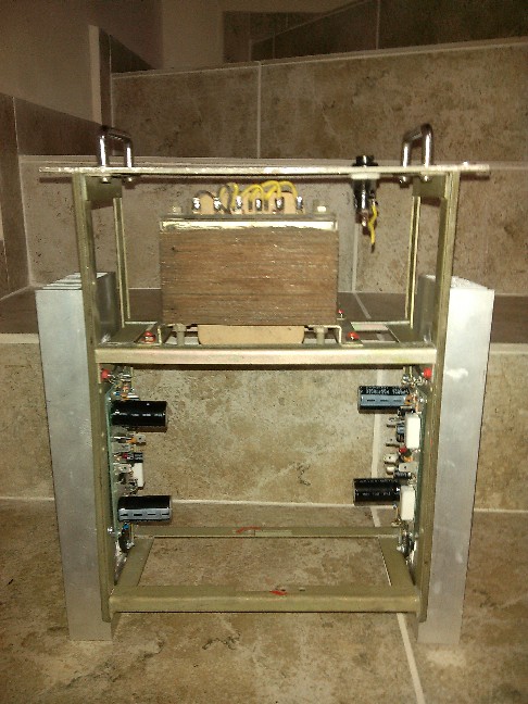

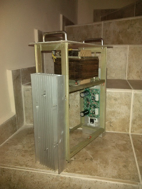

Ето обещаните снимки.
Всичко е закрипено здраво на шаси, а в последствие ще се добавят и страниците.
Преди това обаче трябва да се тества на максимална мощност от 200W в продължение на няколко часа и ако има нужда да се монтират вентилатори. Чак след това може да се мине към оправянето на външния вид.
