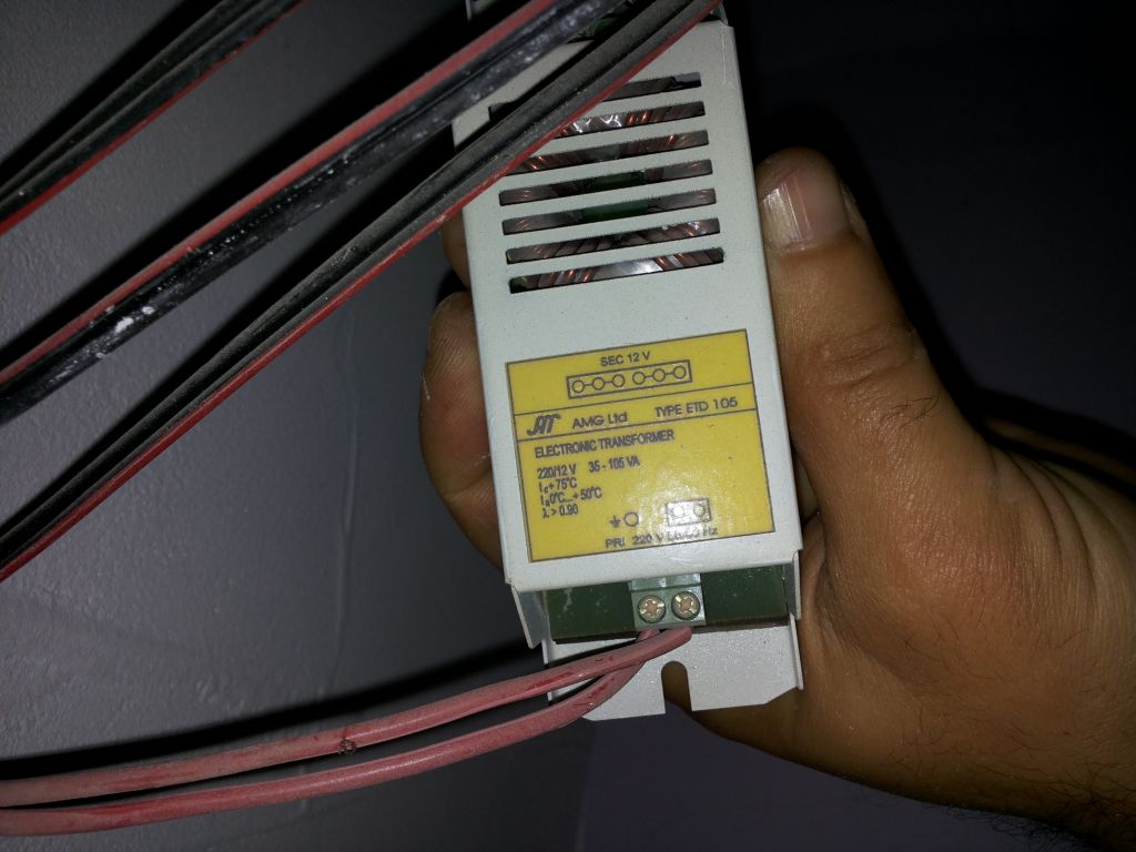

viron написа:
На кратко разваля се втори трансформатор в банята. ...
Траф за лунички Първия попаднал резултат с гошо,на релко 250 вата 52 лв аз бих пробвал 200 ватовия за 38,90лв.Ти имаш 175 вата консумация 200 вата е добре.Варианти бол.Но ако си с гипскартонен окачен таван трябва да се съобразяваш с габаритите на трафа,но тъй като си натикал там 250 ватов надали е проблем.Ако пък сложиш ламелен траф за лунички съвсем пък няма да изгори :wink:
пп писали сме едновременно специално за теб ходих да смъкна една луничка и да го снимам.
Това е трафа
Няква куча марка :lol: луничките са 4 по 20 на Radium.Цялата баня е опакована с гипскартон като разстоянието между него и тавана е към 25 см.Има едно НО обаче-вентилатора е доста як и процепите през вратата на банята не му стигат и смучи през канала и през дупките във гипс картона също,тъй като има дупка в панела между банята и кухнята за мръсния канал.Та става такова течение зад гипс картона че няма как и молекула вода да остане камо ли конденз :wink: В спалнята съм със два ламелни 105 ватови те са даже още по стари от на банята 2 комплекта лунички са сменили и нямат и намерение да горят :)
