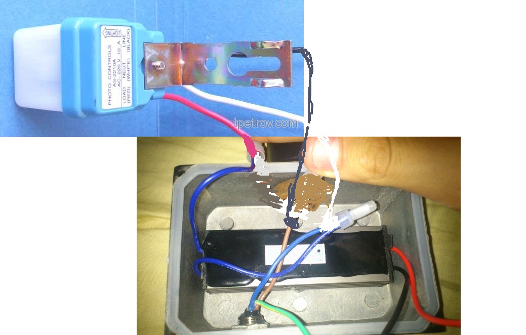

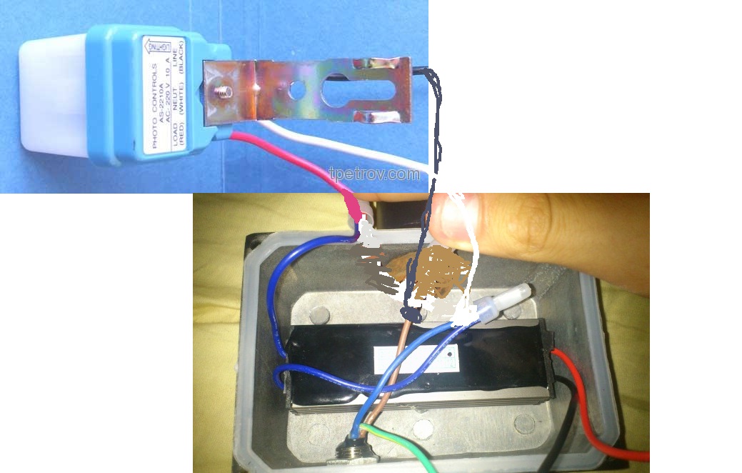

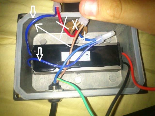

Много благодаря за това което написа, но за по сигурно ще те помоля да обясниш по снимките кое да режа и кое да свързвам.
На мен от датчика два сини кабела ми влизат в нещо метално, може би захранване не съм сигурен.
Ето снимки:
Много благодаря предварително!!!
skat - специалист
Режи всичко, което отива към ръждясалата гайка, двете сини (виж стрелките) са за прожектора. Синята от захранващия кабел остави вързана както си е, кафявата от кабела вържи с другата синя. Черната и червената не пипай.
Включи го на 220V, трябва да светне
stancho123 - специалист
Свързах и изолирах кабелите добре, затворих го и го пробвах работи си.Благодаря много.
