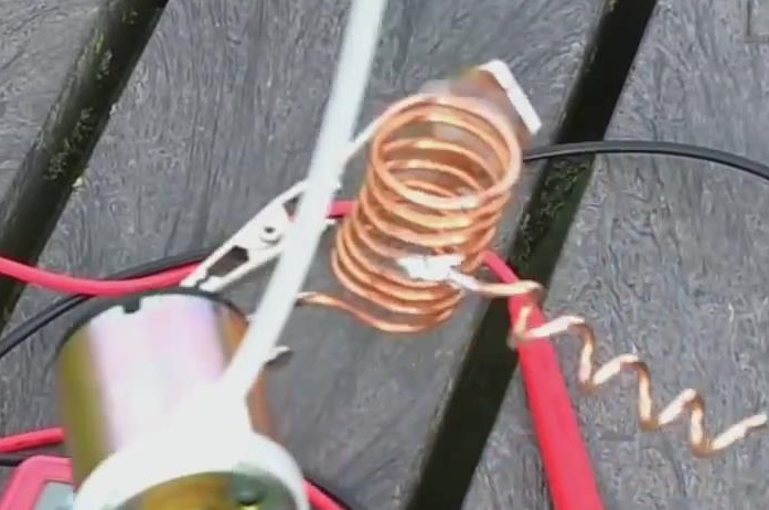

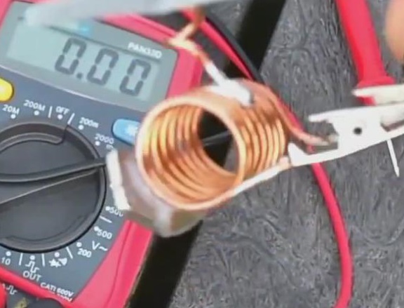

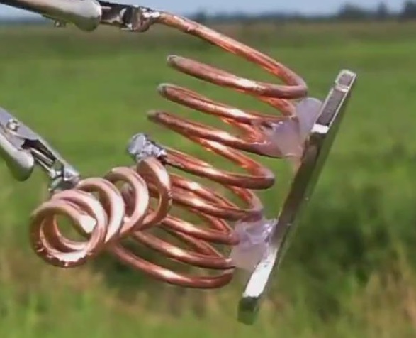

А за моторчето - и аз прочетох коментара че в силикона имало скрити батерии и намотката била прекъсната и умело замаскирана. Не съм на това мнение. Дръпнах клипа в HD 1080 и там не си личат батерии и прекъсване. Пък тоя нямаше да го пуска в HD ако беше така. :-D

Особено на последната снимка почти прозират намотките през силикона. Другаде ще е ключът за бараката. :)

Дообре, остава най-лесния вариант.
В двигателя е събрал батерията и един транзистор.
Като се подаде напрежение с ТРАНЗИСТОРА - сработва.
Малките батериики са си в силикона, но не захранват двигателя, а само пускат транзистора в мотора.
Друг вариант е да са в крокодилите.
Гледах го пак, напрежението под товар и ПХ грам не се променя, следователно товара е минимален.

Батерията е в моторчето. Намотката показва напрежение когато е отворена на прибор с голямо съпротивление, заради нещо в щипките или в кабелите на прибора - термодвойки или батерийки примерно.

Батерията е в моторчето, с жицата затваря веригата......
Има друга батерия в уреда и отново с жицата затваря веригата.
Забелязва се, когато свързва телта към уреда, през съпротивлението на пръстите му,между пипалата, уреда показа за момент 1,4 В.
Ей, браво. Накрая някой се сети. Има батерийки в пипалата или уреда. На клипа никога не докосва двете пипала за да провери уреда защото ще лъсне измамата. Други такива са монтирани в моторчето. То затова и върти по-бавно когато бачка на "бобина" отколкото когато го захрани от 9-волтовата батерия. Бобината се ползва само за да даде контакт.
todortv - майстор
Когато свързва батерията, внимава за поляритета. Така батерията в моторчето и тази която виждаме са последователно
и затова се върти по-бързо. Когато измерваше под товар и стотна не падна напрежението, защото уреда си показва напрежението на скритата батерия, а жицата затваря двете вериги-на уреда и на моторчето
С две думи има две скрити батерии в уреда и моторчето, а жицата затваря веригата... :partyman:
