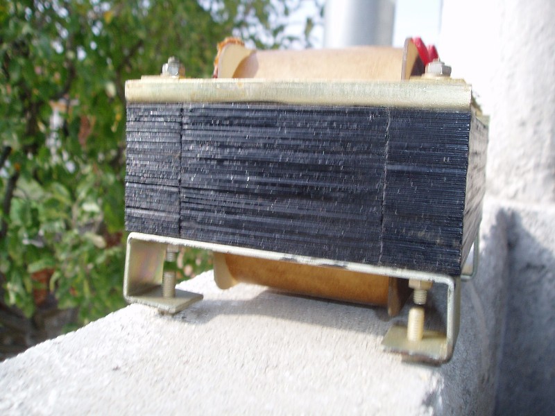

Трафа навремето като питах обясних, че е 2х41 АС или 1х82 АС т.е с 3 извода. Питах тогава как да разбера що за траф е и после как да докарам 18 изправено за винтоверт и се стигна до извода, че е най добре да се развива докато се получат мисля 15/16АС Имаше и следната идея / може да пробваш с двуполупериоден изправител - изхода се взима от средната точка и през два диода (или грец) от двете намотки.

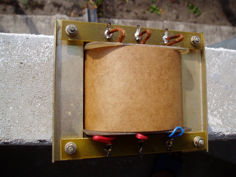

Така ще може да върти и два винтоверта/ Това стана дискусионно в темата и минах на варианта за развиване. Макар, че много ми хареса тази идея защото имам и 24волтов перфоратор. Заради дискусията ми стана сложно и реших да развивам намотки,но не се разбра,че това драстично сваля мощноста на трафа ако не донавия с по дебела жица. Сега жицата която извадих е на парчета защото бе по лесна за развиване. Но на трафа все още си стои другата 41 АС намотка. Освен това имам и още 2 такива нови непипани. Ще ми обясните ли дали може чрез ново развиване и донавиване на този или на новия да се докарат едни 400 вата на 18 волта ?
Размери на пакета 134 x110x 54 мм Дебелина на вторичната е 1,8мм
И така какво да развивам?
До къде ?
С какво да донавия ?
За донавиване разглобявам ли пакета?
На нов или на същия трансформатор?
gogo7777 - майстор
Тоя траф е събран по-най-левашкия начин (на бързо и липсващи ламели):-D . Разглоби го, развий цялата вторична намотка, навий наново вторичната 2х17волта (приблизително) с подходящия проводник и нареди хубаво ламелите отново. Преди да го разглобиш уточни броя навивки на волт. Дал си габаритните размери на трафа, а това не е достатъчно за да се види дали ще е подходящ за целта. Сечението на проводника на първичната също е от значение.

Според мен ще му свърши работа. А и няма да работи постоянно на макс.. Не твърдя, че разбирам, но от опит съм се убедил, че трафа кляка по-малко ако намотките са две със средна точка и два диода за изправител. Ламелите не са наредени хубаво (съдя по снимката) и от там ще има загуби, а ако и желязото е калпаво..... Шотки диоди за изправител също е добре да ползва. Изобщо ако си го навие хубаво ще изцеди нужните му 400 вата (пикова) мощност. Вторичната 20-25 ампера е достатъчно.

Нищо му няма на нареждането на магнитопровода и не липсват ламели. Погледнете от къде свети слънцето - просто е оптическа илюзия. Тези трафове са доста удобни за пренавиване. Като гледам първата снимка не личи и да е киснат в лак. :)
Разглобяваш магнитопровода и развиваш тази намотка която си я докарал до нужните ти 15 волта и броиш внимателно навивките. Новата ще трябва да има същия брой навивки и напрежението не зависи от вида на проводника а само от броя намотки.
После развиваш и тази за 41 волта като пазиш проводника от нараняване. Ако не е лакиран трафа мисля че ще можеш да я извадиш читава. После същата тази развита жица я правиш два ката и навиваш едновременно с двата проводника като правиш толкова навивки колкото е била намотката за 15-те волта. Гледай навивките да са плътно една до друга и да не остава много празно място. Малко трудно ще се работи с този дебел проводник ама пък навивките ти едва ли ще са повече от 30 за 15 волта. За по-лесно си изрежи едно дървено трупче, което да влиза плътно в отвора на макарата и дълго 20-тина сантиметра. Трупчето хващаш на едно менгеме и така навиваш - ще ти свободни и двете ръце.
После сглобяваш по обратния ред. Запояваш заедно двете начала и отделно двата края - така получаваш една намотка с двоен проводник. Като му гледам размерите трафа е някъде 400-450 вата.
Успех!
estorm - специалист
Работи ! Благодаря за съветите! Разглобих ламелите лесно. Направих му дървено трупче с вътрешния размер и го хванах на менгемето нанизано на шпилка. Така се въртеше лесно и размотах и навих безпроблемно двойната тел. Оказаха се 35 навивки. 80 за останалата 41В вторична която развих сгънах на 2 изправих и навих 35 броя. Сглобяването на ламелите отне най много време защото бяха боядисани като пакет и имаше боя навлезнала или по ръбовете та се наложи да я премахвам. И добре, че го направих та само последните 6 влезнаха с бой :-D
Сърцевината се оказа 45 х 45мм и с широчина на навиване 65мм. Колко вата са това?
Резултата 15,5 vac 22,5 vdc В нормално натоварване 18/19 не пада. На най големия зор 16 / но такъв не се налага/.
