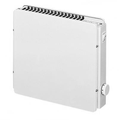

Харесах си това със клас IP 44
http://конвектори.org/adax-hkt-163ws-kt/
Банята ми е с размери 3м на 2.50м в нея има умивалник,вана,бойлер.
Какво ще кажеш става ли? Дали 55 градуса затопляне ще са достатъчни?
pavelari - майстор
Самия уред е добър и гарантирам, че като пише IP44 значи, че е така. Тази лиричка обаче може да се ползва за сушене на кърпи но не може да се разчита, че ще затопли банята - освен ако не разполагаш със свръх изолация. Мощността и е 65 Вата а за твоята баня трябват около 500. По принцип всички отоплителни уреди с марка Atlantic, Airelec, Noirot, Adax, Ensto, Campa, Applimo отговарят на параметрите си. Даже тази лира може да бъде близо до душа и да се гарантира безопасност - но мястото и е около вратата.

Все още си търся варианти за отопление http://конвектори.org/adax-vps-904-kt/ имахме го преди години ама ръждата го съсипа и беше останал само реотана,ламарините бяха изядени напълно :rolleyes: топлеше добре помещението и се чудя дали да го взема пак :?

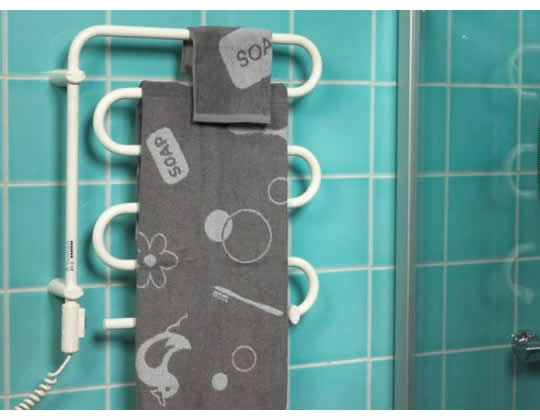

Гледам има едни лири тук Елеганс 600/1400- http://www.konsim.bg/%D0%9B%D0%B8%D1%80 ... 0%BD%D1%81 не знам какви са,добри ли са :?

По-надеждни са електрическите лири - класическа хромирана или боядисана лира с електрически нагревател. Консим /вносителя на Ноаро/ предлагат такива комплекти за по 250-300 лева с мощност 600 вата. Виж и тези http://www.toplomashinex.com/bg . Тези лири се пълнят с етиленгликол и трябва да имат монтирана клапа за надналягане.
Керамиката отива на цени 600-2000 лева - стъклени инфрачервени уреди с живот поне 10-20 години.
Абе пробвай с лира ако не ти се прави подово.

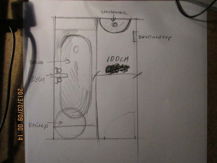

Набързо скицирах по памет банята си :)
pavelari - майстор
идеална е... ако при отваряне на вратата, тя няма да го блъска може да монтираш конвектора зад нея ако не - то веднага след зоната на размаха на вратата . лирата спокойно може да е на същата стена под вентилатора до мивката, като кабела е добре да е с корем /т.е. контакта да е наравно с долния край на лирата и малко в страни за да има лек провис /
