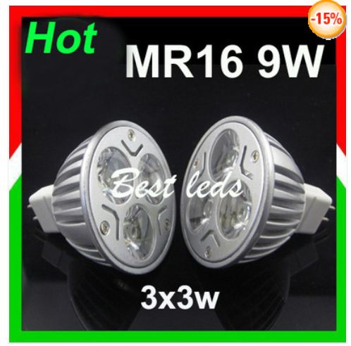

Аз в коридора бях си сложил 9 led луни по 3w и ги захранвах с ел. траф. 20-70w и проблема на трафа беше, че имаше леко примигване с висока честота на лампите-много дразнещо, слагах филтриращи кондензатори, грецове и прочие елементи и нямаше кой знае какъв ефект, а трафа с 2-3 халогенки по 20w работеше супер... Реших проблема като смених трафа с обикновен + 1 кондензатор и 1 грец 35А и вече 2 години няма дертове.
Пиша това за да си имаш едно на ум, в твоя случай бих сменил и 5-те лампи с led, както и трафа.

tishotch - специалист
leosat varna написа:
Сложи 2 диодни лунички и проблема ти се решава.
Спрях се на този вариант и си поръчах от ebay диодни лампи като на снимката. Разбрах че преди лампите трябва да вържа и изправител-грец иначе ще изгорят...това не го бях предвидил. Има ли да се продават такива у-ва които директно да се включват преди лампите за да се изправи тока ?
В линка на продавача от ebay пише дали трябва или не трябва да слагаш изправител.
http://www.ebay.co.uk/itm/230814871781? ... 97.c0.m619
Това е линка, не виждам да пише нещо за изправител.
Значи работи и на променлив ток. Супер.
