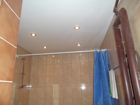

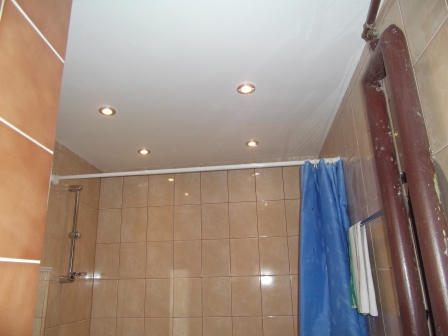

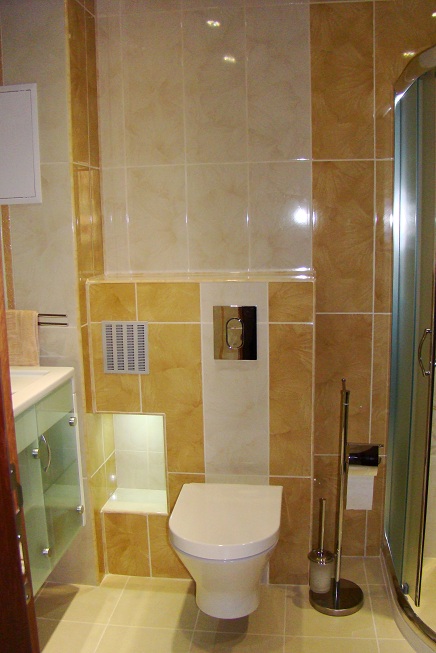

Започва се със сметки и изчисленията по електрообзавеждане. После се минава на принципа проба-грешка. Основния въпрос е за какво трябва да служи осветлението и трябва ли да свети навсякъде?... Занимавал съм се професионално със студийно, ТВ и кино осветление и отговорът ми е - НЕ трябва да се свети навсякъде! Именно светлосенките и наличието на светли и тъмни петна създава приятните усещания.
Та, в средно-светлата ми баня 3,5м2 имам 4 луни със 6 диода по 1W с интензитет средно 100lm, което прави около 2400lm. Предостатъчно за такова помещение. Отразената от пода светлина и светлосенките създават изключително приятна обстановка вътре, а там където трябва да се вижда всичко(огледалата) съм направил осветление тип професионален гримьор. На двете огледала има 2х3х1м ЛЕД лента 30диода/м, цв.т. 4000К.
Луните бяха на цена около 30лв, поръчах ги с лупички на 120°. Поиграл съм си малко да комбинирам диоди с топла и студена светлина, за да получа цв.т. около 4500К. Консумацията на цялата ми баня е 24W основно осветление, 1W декорация и 28W огледала... Тя сметката се вижда... :wink:
Осветлението с ЛЕД луни все още е непознато за повечето електричари и ги е страх да ги ползват...затова отричат това осветление. За да се използва успешно насочено осветление се изискват доста знания и умения. Масово тургат една обикновенна ламБа в средата на стаята и готово...
Въпреки, че съм учил и съм се занимавал доста време с професионално осветление, на мен ми беше необходимо време и доста тестове докато напипам правилната "смес". Но ефекта се вижда в реакцията на всеки нов гост... :cool:
Имам си и водопадчета в банята... :)

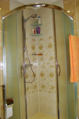

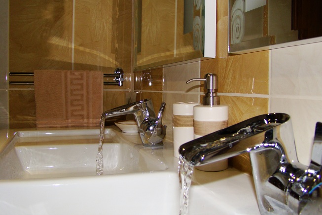

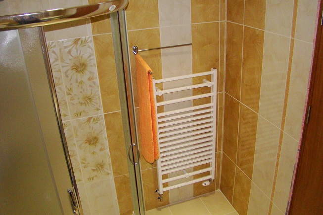

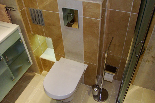

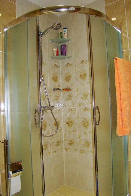

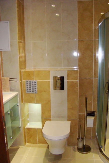

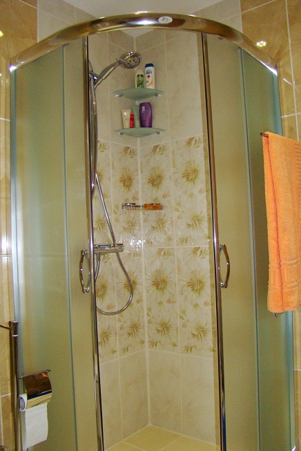

Здравейте.Доста се забавих, но най-накрая качвам снимки от готовото осветление.Сложих 5 лунички по 20 вата и мога да кажа, че банята никога не е била по-светла.Преди това е осветявана с обикновена крушка от 150 вата и енергоспестяваща крушка от 32 вата.

Ще се сетиш че светят добре :-D аз нали виждам как светят 4 а 5 май са повече :lol: :lol: А светлите цветове са задължителни.
шоп - майстор
Много добре!
един съвет от мен, като изгорят( а това ще стане скоро) си вземи лед луни. Вкъщи имам такива над 20 по 1 ват вече над година и изгоряла няма. Дават им 20000 часа. Купувам си ги от ибей, че нашите търговци умножават по 3.
fox_vt - майстор
Шопе недей урочасва на колегата ламбите бре :lol: :lol: Точно за в банята мога да кажа че ще устискат с години аз още карам с първия комплект а банята се ползва 365 дни в годината.Това вече минимум 7 години но говорим за качествени луни.За лед луните съм съгласен но за да получи същата осветеност ще трябва да ги умножи минимум по 2 а най добре по три демек 15 лед 1ват.А че има адски мн ментета лед 1 ват свети също като такъв 3*1ват и такъв 4 * 1 ват #-o

Леосат, въпрос на вкус, лично за мен тия светлосенки ме дразнят, чувствам се като атонски монах. А съм ползвал батерии като твоите и мога да кажа че са ефектни, но не и практични. Може и да се впечатляват гостите, но е важно да е удобно.
