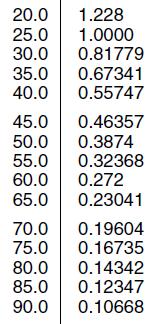

Нестабилизиран адаптор, какъвто си разглеждал, не е грешно да се сложи, но по-коректния вариант би бил стабилизиран, които може да подбереш по признак, че са много лекички. Много непрофесионален признак, но нали е в духа на форума. В каталога за този термистор дават че изолацията му издържа 2500 Волта променливо напрежение, така че не ти трябва и никакво тиксо. Терморезистора не обира излишния ток, а определя големината на тока през светодиода, а оттам и интензитета на светене. Долу са стойностите на термистора при различни температури, вярно като коефициент, но при 1КОм коефициента е съразмерен със стойността на терморезистора при конкретната температура.

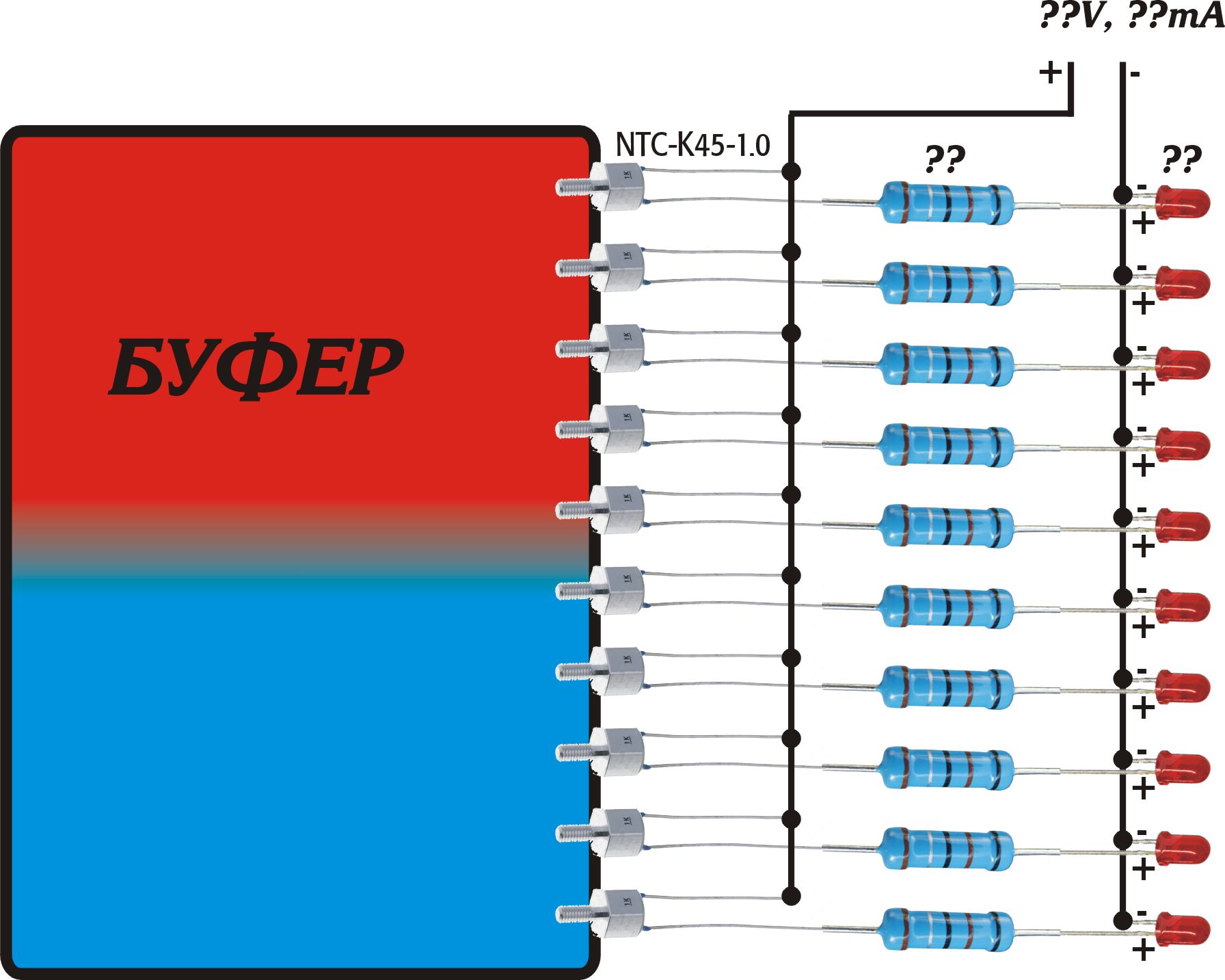

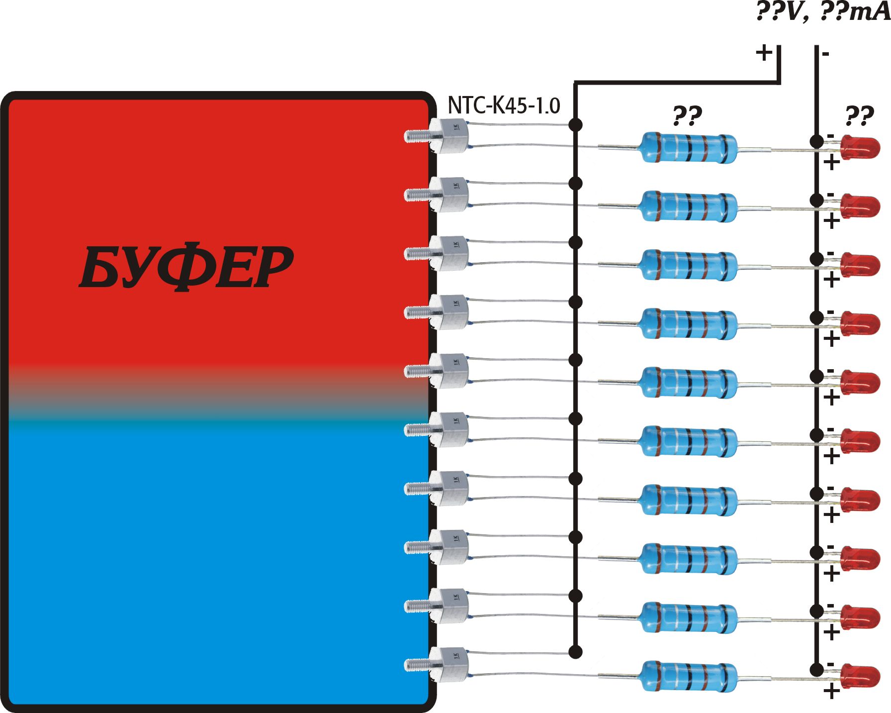

hidrazin е прав. И аз одеве залитнах да обяснявам за поплавъци... Буфера е постоянно пълен, а от горе ще се пълни само с гореща вода - започва от 60° и по-често ще е около 80°. Интересува ни нивото на горещата вода. По-лесно ще е да си представите бойлер, който ми е далеко и искам да знам колко топла вода има в него, без да се качвам на третия етаж да го гледам.
Я да видим сега дали е по-добре схемата и како да кажа в магазина на мястото на въпросчетата.
Чета и другите варианти, но не мога да ги разбера. Пак казвам - на такъв като мен, който не знае какво е резистор, транзистор, семистор и т.н. - зор работа...
на които ще светнат резисторите
MamaMy СТОЙ !!! Не светвай резисторите! Много го мразя тоя номер да ми светне резистор. :roll:
Малко майтап и без лоши чувства, разбира се. Малко да се развеселим.
Относно схемата - да, така би трябвало да работи. Някои уточнения.
Захранването трябва да е стабилизирано. Не ползвай тия малките адаптори.
Резисторите ще трябва да се подберат, защото все още не е ясно какви светодиоди ще ползваш. Пък и да се знае пак ще
трябва да се подберат. Не е необходимо да се подбират всичките. Като се подбере един и за другите ще е такъв.
Мисля че десет броя ще са ти много. Не е необходимо да са през по-малко от 20 см. Е разбира се ако буфера не е висок два метра.
