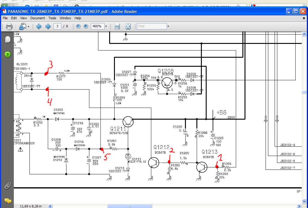

Провери напрежението върху С1227,трябва да имаш около 12 в. Мери го в режим когато ТВ е включил и когато не е. И в 2-та трябва да имаш напрежение.Ако не - сменяй С1228,С1227 ,Д1214,Д1212,провери R 1252. Ако имаш напрежение Q1212 задейства защитата на захранването.Провери резистор R1277.

Поправи и другата спойка на релето като първата дето каза че си я направил.
Как почсти контактите ако си ги надрал с едра шкурка лошо, принципно контактните
пъпки имат специално покритие и като се съсипе от нагар най-добре ново реле.
Имаше ли язвички по контактните пъпки
Казваш релето цъка премери напрежението на котактите на релето като цъка и влючи и като
не включва, продължава ли като цъка и като почукваш да тръгва, ако е така внимателно прегледай спойките.
Хубавата спойке е с гладка повърхност и почти лъскава, големите спойки от които тръгва по-тънка писта понякога си късат пистата от температурните разширения.
Премери напрежението в точки 1;2;5 спрямо маса когато тъгва и когато не тръгва и напрежението между 3 и 4 когато работи и като се опитва да тръгне

peter_m
- Мнения: 682
Ами ... шантава работа ...
по нова година нали не работят магазините и на 31 и 1-ви нищо не съм му правил - нито съм мерил, нито кондензатори съм търсил ... а той пък от тогава работи и включва безотказно ... Държа го отворен, че ако спре да го меря ... ама той не ще ... Не ми се иска да удрям по релето и около него че да спре ... а и не бързам да го затворя - имам чувство че само чака да му сложа капака и ще откаже ...
- Мнения: 2
Няма да откаже от релето е всичко щом нямаш надути раздути кондензатори, всичко брат е от релето контактите са му прегорели 100 %!
