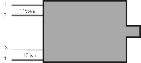

Мисля, че не е трудно на база измерване какво има между отделните изводи, да се начертае поне една схема на свързване на тези намотки. Така малко по-ясно би било дали е три или монофазен.
Освен това, възможно е да са трифазни, но в оригинал да са управлявани честотно от контролер.
Не съм много в час с ел. моторите, признавам си, но в такъв случай не е ли възможно средната точка на звездата да е за обратна връзка към контролера?
До тук обаче останах с впечатление, че четирите извода два по два дават верига между тях. Което не прилича на трифазен мотор, защото независимо от схемата на свързване, там поне между три от изводите винаги трябва да има верига.
bulhomes2 - майстор
Чудех се ако са двускоростни монофазни защо са изкарани 4 кабела, а не с обща нула? Има ли шанс да изгоря нещо с експериментите? Сякаш предпочитам да го сваля и разглобя. Тук има една фирма със стенд за изпитания на ел.двигатели, правят мотори, алтернатори, генератори и пр - би трябвало да могат да го разгадаят.

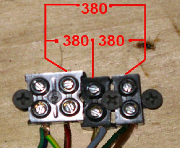

Би ли замерил дали наистина имаш 3х380V на въпросните изводи? Ако те е страх да не изгориш моторчетета би могъл да ги разкачиш от клемореда.

MrMurdjo ако имаше връзка между 3 от жиците всичко щеше да е по-ясно. За така схема ли питаш?

MrMurdjo - майстор
bulhomes2 написа:
Точно за такава. И дълбоко се съмнявам това да е трифазен мотор. Така както си го дал, си е на пръв поглед едно към едно монофазен мотор с пусков кондензатор.

За мен идеята на lecki е спорна, но това не е актуално в случая. Нещо тези двигателчета никак не ми приличат на асинхронни трифазни. После нямат охлаждане? Като гледам колкото и да ти е неприятно ще трябва да свалиш едното и да го занесеш за консултация /иначе най-вероятно ще ти се наложи да ги сваляш поради друга причина .../ За захранването сигурен ли си, че на клемите подаваш 3х380V?
kam34 - специалист
Ти на 3ф щом не си ги изгорил, :) нищо няма да им стане. Пробите за които ти писах ги правиш кратковременно десетина секунди то ще си проличи тръгва или не тръгва, ако тръгне стабилно без бучене, виене и други ненормални звуци и вибрации може да го оставиш и за по дълго.
1) Подаваш 220V на изводи 1 и 2, (3 и 4 оставаш свободни) и обратно 220V на 3 и 4 (1 и 2) свободни. Има ли промяна в оборотите при двата варианта.
2) Фаза на 1 и 3, нула на 2 и 4 тръгва ли мотора самостоятелно, има ли бучене, ако не тръгва самостоятелно при завъртане на оста на ръка развърта ли се до стабилни обороти.
Направи тези проби и кажи резултата какъв е, ще ни улесниш в желанието ни да ти помогнем.

bulhomes2 - майстор
Чаро написа:
А ако са трискоростни?
Вътрешно силно се надявам да са трискоростни. Представям си го примерно едната намотка да дава едни обороти, втората - други, а двете заедно - трети... Което би обяснило чуденката ми от какъв зор са направили трифазни тез мънинки вентилаторчета.
Обяснява и чуденката ми как са работили на "трифазното" ми свързване. Работила е само едната намотка. Другата е била само офазена. Обяснява и защо като размених фазите не се обърна посоката им на въртене.
