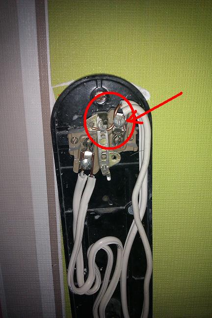

Благодаря на всикчи, писали дотук, но има нещо, което ме притеснява. Сега свързвам конвертора с твърда връзка и както споменах изрично пише на указанието да не се заземява, но контакта ми е занулен както ще видите на приложение снимки:
Както се вижда нулата е свързана с "ушите"(т.е. контакта е занулен), но нулата на конвектора е свързан с другата нула.
Това означава ли, че конвектора е занулен(което е изрично забранено?! в упътването? :oops:
