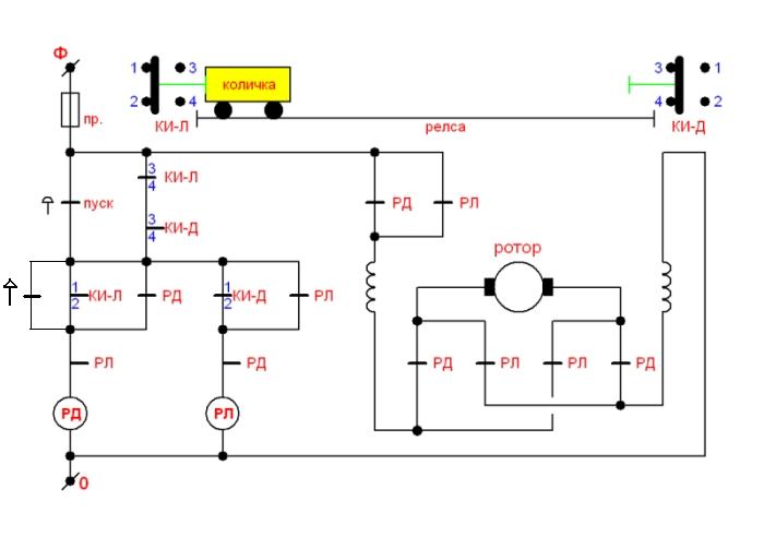

Ситуация :
По някакви причини - спиране на ток, авария и т.н. количката е спряла някъде по пътя. Бутона ПУСК престава да действа - контакти 3-4 на КИ-Л и КИ- Д са затворени, а контакти 1-2 и на двата са отворени :? :shock:
За да можем да пуснем количката от произволно положение ни трябва още една двойка нормално отворени контакти на бутон ПУСК, които да свържем паралелно на контакти 1-2 на крайния изключвател за тази посока, в която искаме да тръгне количката. Прав ли съм :? :-D
Не съм прав :datz:

Да, Justy, напълно си прав !
Но тъй като това ще е аварийна ситуация (в смисъл - няма да се случва често, предполагам :wink: ), моите предложения са три :
1. Да се придвижи ръчно количката до едно от крайните положения, с което схемата възтановява работоспособността си.
2. Да се извика един помощник, който ще натисне единият от двата КИ, имитирайки че количката е там. Лъжейки по този начин техниката, при натискането на бутона, количката ще тръгне в обратна на натиснатото КИ посока.
3. Да се натисне на ръка този контактор, в която посока искаме да тръгне количката - той ще се самоблокира и ще остане задействан до достигане на крайно положение, с което схемата отново се възтановява.
На мен лично третият вариант ми се вижда най-лесен за изпълнение :-D

:? :? :? Нещо не е професионално. Ама като сме рекли един бутон и два контактора. С един допълнителен бутон ще става начално позициониране.

Абе хора,Вие много се вживяхте пропуснах да ви спомена че цялото устроиство ще работо около 10 мин на ден. :)
в рамките на тези 10 мин шанса да стане авария е много малък.А дори и да стане просто ще натисна бутона и тя ще тръгне в някоя посока и ще се върне в една от крайните си позиции.Също пропуснах да ви спомена,че ВЪОБЩЕ не е фатално да се разменят посоките т.е при авария да се върне в същата посока от която е дошла.

Точно затова говорим - когато стане авария по средата не можеш да я изведеш в края. Най читаво ще си стане с две независими вериги за движение в двете посоки - задължително взаимната блокировка чрез нормално затворените контакти - и с два бутона за всяка от посоките.
