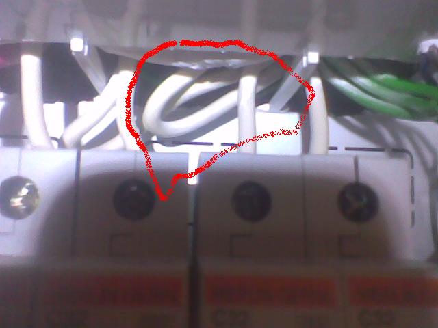

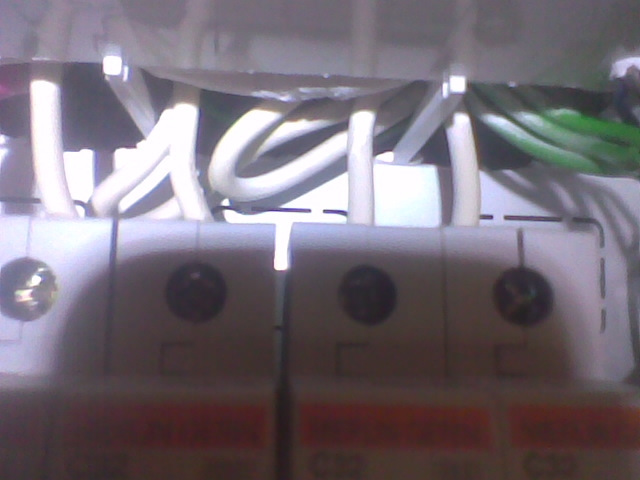

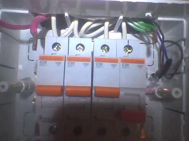

Това табло в гипскартон ли е монтирано? Тея са навързали нулата зад него, което я прави много съмнителна

Доколкото се вижда от снимките, таблото не е вградено. Не е трудно да се свали, да се сложат в ред нещата/изваждане на нулата на обща шина, разделяне на осветлението на различни кръгове по 6 А/ .Нова по-голяма кутия не струва скъпо, за да имаш място за повече предпазители.

Според мен нулите са извън кутията усукани зад кнауфа като твърде е вероятно да е вкарал с червения проводник нула и в кутията за всеки случай.А относно абсурдния ампераж на предпазителите и това че не си имал проблеми до сега,ще кажа че добре подбрания предпазител трябва не само да не пада при нормална работа ами и да реагира при критични за инсталацията товари а при теб второто може и да не се случи

Защо шината е хваната отдолу на АП, а не от горе? Нали горе им е входа а от долу изхода?

@PCL82, май се оказваш прав,че този висящия червен кабел е за система за нощен ток (фаза) или за нещо друго. Като го заголих от обшивката и замерих с фазомера грейна. Като сечение наистина е малко по-тънък от този на главния АП.
@evil, май е така, за нулите май се оказват навити зад таблото някъде в кухината на панела.
@l_bonev, наистина грешката е моя. Пак питах човека от магазина, да оказа се че в таблото 0-те се навързват на едно блокче като лустер клема с много винтчета, или варианта да не е сложено и да са усукани . А както го бях обяснил излизаше, че 0-та е на медната шина на която се монтират предпазителите.
@moimoimoi, истината май се разплита лека полека. Ето снимки за потвърждение.
