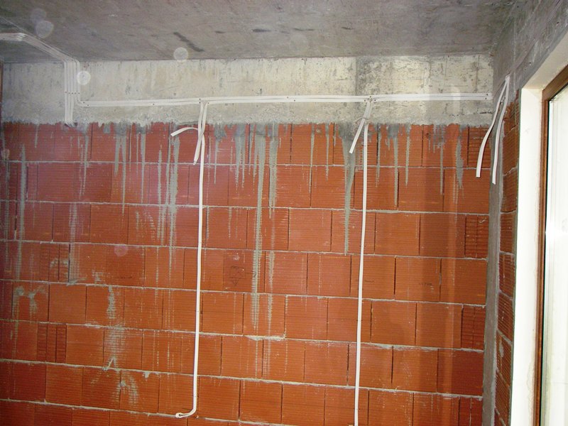

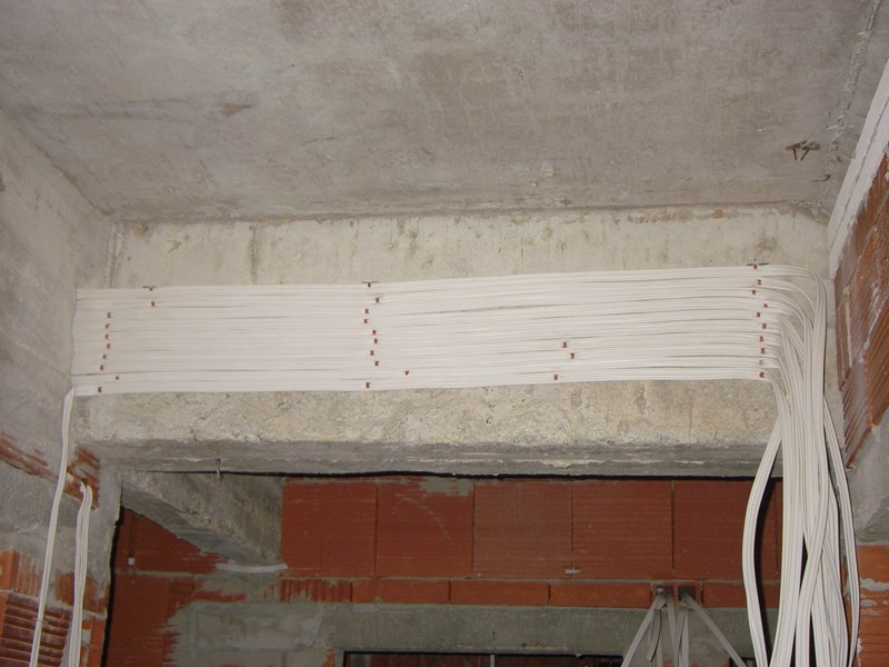

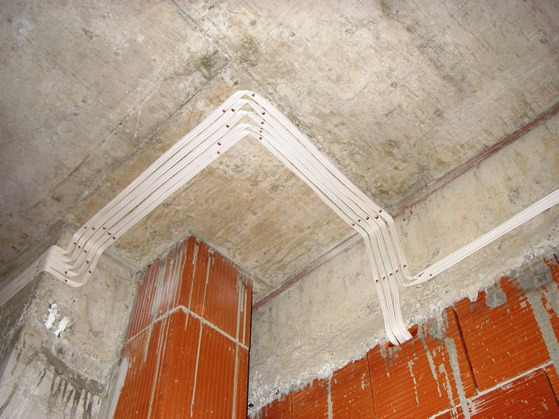

Колеги има един много лесен и удобен начин за закрепване както на мостов така и на СВТ- посредством т.н. фиби. Видира произвеждат такива и за мостов и за СВТ. Специално в нашта фирма ние работи само с тези за СВТ, но те ловят и мостовият кабел доста здраво, можеш да си го изпъваш докато ти хареса без да те е страх че ще се откове пирончето и прилепва плътно до стената за да може мазилката да е с минимална дебелина, а по тухлите го правим с PVC връзки независимо дали е хоризонтално или вертикално. Ето и малко снимки от едно часно обектче тъкмо да си кажете мнението за изпълнението.

gecata82 кви са тия фибри дай една по едра снимка :? каво е това червеното с което сте ковали през проводника :?

Изображение...кви са тия фибри дай една по едра снимка :? каво е това червеното с което сте ковали през проводника :?
Според мен "фибри" е това от първата снимка където си го посочил. Гадното за мен в случая е че при работа с такива крепежи трябва да се сцепи кабела на точното място, а и не винаги успешно се приковават много лесно се чупят перата дето влизат в бетона... За мен си е мъка да работя с такива.
gecata82 за мен е неправилно да се прегъва кабела по този начин, аз го цепя на отделни жила и правя ъгъл като ги раздалечавам едно срещу друго.
