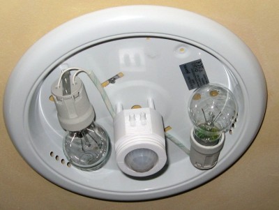

Преди това имахме ядове с постоянно развалящи се стълбищни автомати, съмнения че при някой постоянно има заял ключ за включване на стълбищното осветление (имаме в апартаментите и не е възможно да се провери). Е накрая купиха готови устройства за 8 етажа * 20 лв = 160 лв и се оправиха нещата.
На картинката е показано как изглежда (без полупрозрачния капак):

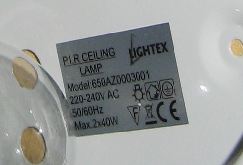

и марката:
Има два регулатора - за време в което свети и за обща осветеност, по-ниско от която започва да сработва.
Второто е удобно да се нагласява привечер, когато се стъмни.
В началото майсторите на входа, които сложиха лампите, водени от благородното желание за максимални икономии, ги настроиха по време така, че като излезеш от асансьора и светне, и угасва още преди да си успял да пъхнеш ключа във вратата. При което, правиш крачка назад, подскачаш и размахваш ръце, за да светне отново :)
След което аз на нашия етаж я нагласих не толкова икономично, но значително по- удобно.

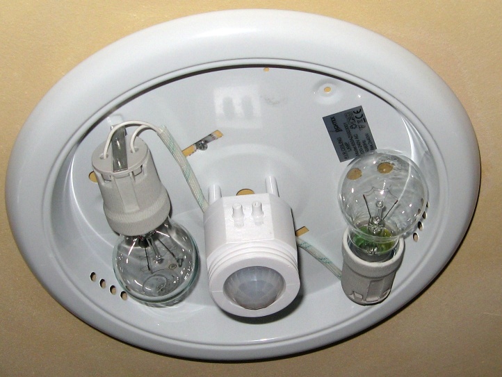

П. Петков - специалист
Ако лампите на всеки етаж се сменят с PIR-тяло, в което са сложени вместо 2х40W лампи, (каквото е ограничението според надписа), а именно - 2х3,5W-LED, като същевременно стълбищния автомат бъде регулиран на максималното време, то тогава ще се получи максимална икономия на електроенергия (ще светят само тези PIR-ове, където има присъствие). От друга страна, консумацията от PIR-овете при изключен автомат ще е нулева. Е-е-е..., неудобството да се натиска бутон си остава, но икономията си има цена! За съжаление, PIR-овете при включване нямат POR и светват по 3 пъти, докато преходният процес отмине, поради което трябва да се бръкне в електрониката и допълнително да се постави POR с кратко действие (за да не се чака много до сработването на PIR-а). Точно този модел от снимката го продаваха в Бриколаж за 12,50лв. (като преоценен) и се изкупи много бързо. В момента подобен е към 18лв и човек се триуми пред дилемата дали да го купи или не. Въпросът ми е има ли някой схема на електрониката, за да се поумува за POR-а?
Сега, в "Бриколаж", продават LED-лампи "VIVALUX" CLG 3,5W E27, като цената им е по 8 лева, но като се прекара фактурата през фирма, тя пада до 6,70лв, което е що-годе поносимо.
