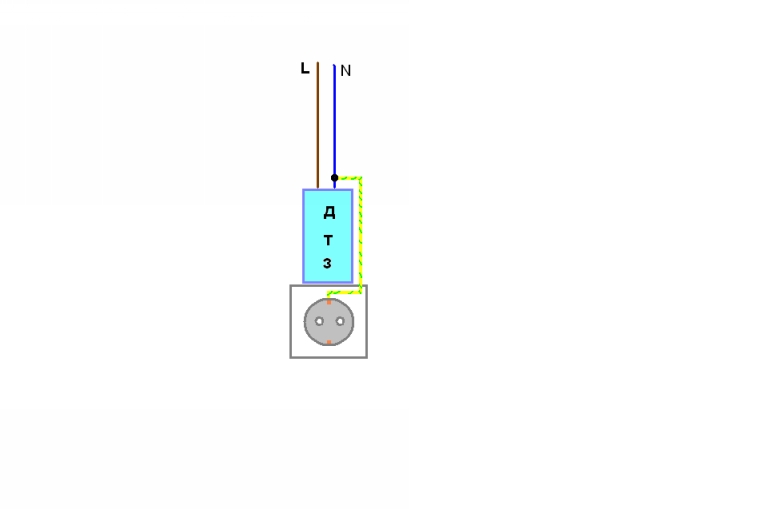

moimoimoi - майстор
господин Leon,по отношение на безопасноста не забравяй да си сложиш дтз ,ако ти е двупроводна инсталацията -по еи тази схема,о вместо контакт е бойлер

moimoimoi написа:
moimoimoi Благодаря за господина, ама ... нямаше нужда :cool:
Важно е работа да се върши.
Повече благодаря за схемата, която постна. Точно това ми трябваше (вероятно си прочел началото на темата ми).

ArturDent - Почти Безобиден
"Колеги", наистина ли няма ли някой който го е учил това тук, и да си спомня за к'во става въпрос?
Бойлер и преди 20 и преди 30 години се е свързвал по три-проводна линия. Търсете ПУЕУ от 1977 год.
Прекъсвача за бойлера прекъсва както и фазата така и нулата (заради утечки). А заземяването трябва да е постоянно.
От казаното по-горе следва че схемата за ДТЗ, няма да върши работа - моста на нулата не прави нищо, ако преди това е прекъсната.
Иначе избора на изпълнение на домашната Ви ел.инсталация оставям на Вас. Аз не бих допуснал никой от моето семейство да се къпе с проточен бойлер и двупроводна инсталация.

zmeios - специалист
Преди 30 години тръбите за водата бяха метални, и бойлерите се заземяваха масово през тях. Не твърдя че това е най-добрата практика -- хич даже! -- но е по-добре от нищо. А двупроводна линия от гледна точка на защита на къпещия се е точно едно нищо.
Сега кой слага метални тръби - да вдигне ръка? Всичко е пластмасово.
А заземяването си е заземяване.
Колегата по-горе с учебника от 1977 г. може и да изглежда "архивен", но е принципно много прав. Нечовешки тъпо е да се пуска бойлер и да се разчита на една единствена нула.
То вярно, че като те хване ток, не винаги убива, ама едно е да те прасне през пръстите (на всички дето държим поялник ни се е случвало), друго е да те изпердаши през цялото тяло, когато си гол и мокър.
Компромиси със защитата на хората от бойлерите не бива да се правят НИКАКВИ - нито откъм зануляването / заземяването, нито откъм разни самоделни "преправени" термозащити, щото "то и самият терморегулатор е достатъчен"
