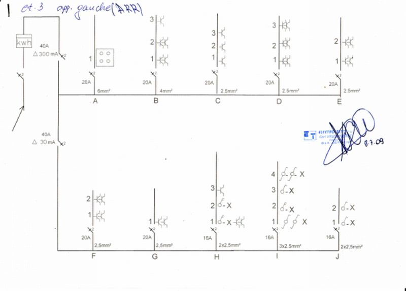

2 дтз в белгия

petrov_be - специалист
отностно 6-те дтз-та мисля че 2 са достатъчни

stefan_gb - специалист
bisoft Oбоснови се защо главната ДТЗ :cool: пречи ....
А по въпроса има и други начини да се открие защитния проводник, нужно е да се разкачи главния защитен проводник от заземителната шина в таблото (естествено при правилно изпълнена инсталация)
и да се проверяват токовите кръгове по отделно а останалите да са изключени.
