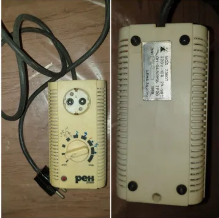

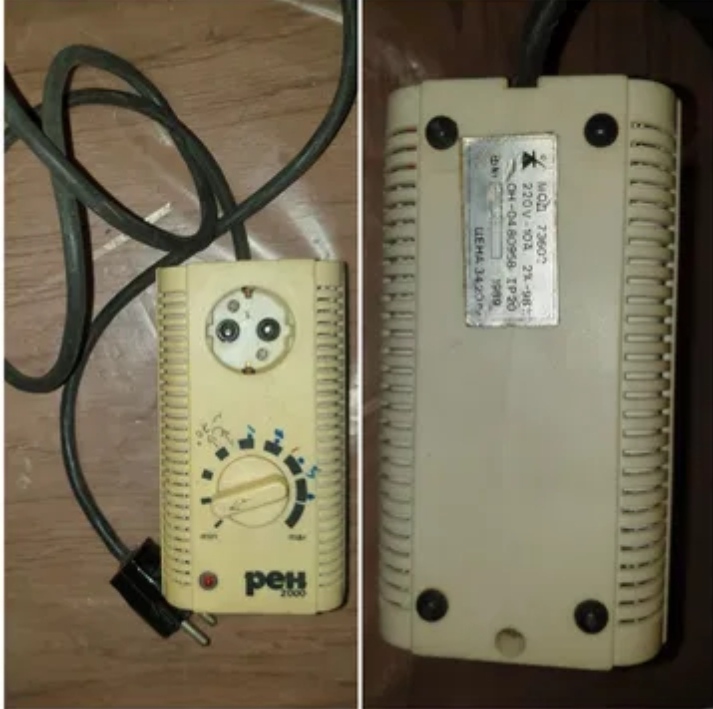

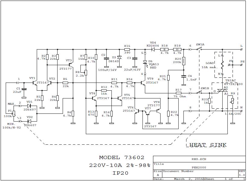

И аз така :partyman:
Продава се РЕН2000 за 10вл цъкни
П. Петков - специалист
kozl - майстор
И аз имах такова ма го дадох на мама да си вари бурканите и да мое да намаля кипенето чрез тоя ШИМ мощностен регулатор.
Не ставал за крушки :?
Всъщност стаа за крушки за дискотека, а дисководещият шъ врътка копчелъка за синхронизиране на ефекта с музикалния такт : lachtot:
При бормашини може да се прилага в случаите на импулсно пробиване за намаляне на ефекта от прегряване на бургията :-D
Ей дбре, че има таквиз копачи на теми та да живне ускорението по забавлението :roll:
