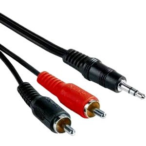

Според мене щом твоя приятел е разбирач,ще намери три двойни екранирани кабелчета по около 1 метър. На единия им край ще запои по един стерео жак като за компа(3 броя са за 5+1).Ще развърташ тая букса на буфера и ще вкара през там кабелите в кутията и ще им запои краищата към изводите ,които за запоени към нея.Ако не знае кои за предни ,кои задни и др.Ще пробва докат ги оцели

mitcd написа:Според мене щом твоя приятел е разбирач,ще намери три двойни екранирани кабелчета по около 1 метър. На единия им край ще запои по един стерео жак като за компа(3 броя са за 5+1).Ще развърташ тая букса на буфера и ще вкара през там кабелите в кутията и ще им запои краищата към изводите ,които за запоени към нея.Ако не знае кои за предни ,кои задни и др.Ще пробва докат ги оцелиЕто това ти е решението. Даже още по просто и евтино, намира три кабела стереожак на стереожак или чинч резва ги и запоява на мястото на грозната букса. Единствено е важно да намереш субуфера и централния говорител, че са с филтри, а другите по чифтове. Предни и задни и да не ги улучиш кои са им сменяш местата на изхода или още направо на входа от компютъра

Добре де, тоя Буфер.. трябва да работи на Неото и да има таква букса от ДВД-то към Буфера... САмо,че от ДВД-то ти излизат 6 аудио букси, които завършват в 1 букса(мъжата)Тази която му трябва. Тези 6 аудио букси не могат да се пъхнат в звуковата карта... понеже трябва да са стереожакове. Просто да намери такива преобразуватели или преходници, които да променят стереожаковете от звуковата карта, така че да се свързват с 6-те аудиобукси (Мъжката). На снимката се вижда. И от там с преходници на да се снадят , ако е M Ж или Ж M.
