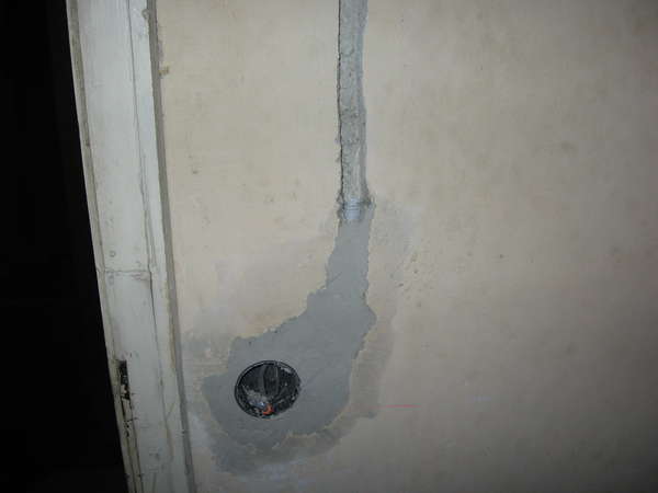

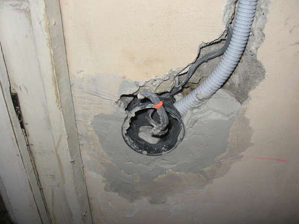

Изкопах всичко днес. С бургия 10-ката се работи по лесно от 12-ката.
Дори направих първи стъпки в гипсирането с първите 2 конзоли. Има още да уча тук :)

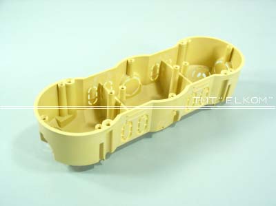

А 3-те конзоли са си точно така. Те имат жлебчета и се закачат заедно. Аз ще сложа различни елементи там с общ панел. Мисля да го направря за бюро за компютър и да има 4 контакта и 2 RJ-45 порта - общо 6 конзоли на 2 нива по 3. Дори премерих като са закачени така, тройният панел им идва точно на място. Само трябва да ги нивелирам много внимателно преди да ги замажа.
Грубото замазване е готово след 3 бъркания на гипс и пълнене малко по-малко
2-ра ръка гипс...
тук налях малко гипс за да хвана нивото с другия ключ да са на 1 височина. После го дозамазах
Ще ти спести доста работа.

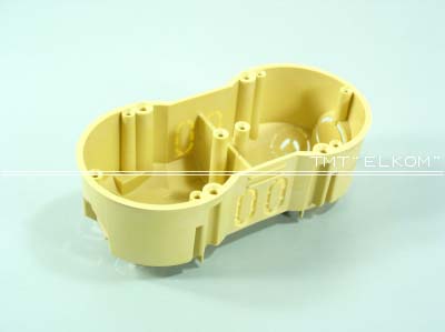

А защо нe сложиш 2 с по два излаза и една розетка с две RJ-45. RJ-45 е универсална розетка и в нея мога да се включи и телефон. Тогава няма нужда от горния ред. Ще имаш 4 излаза за комп., принтер, монитор и колонки.
Ако все пак решиш да сложиш UPS тогава са ти достатъчни и два обикновени контакта. След UPS-a слагаш удължител, а принтера го включваш в другия контакт.

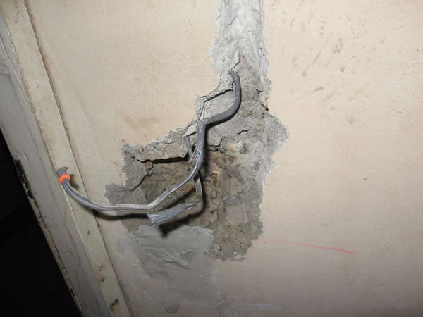

Бих казал, че донякъде си извадил късмет, но на това трудно бих казал бетон.
Не съм специалист, но това не трябва да изглежда така, пък камо ли да се рони.
fukarata - напреднал
Има телефон + нет, ама са RJ-45 + RJ-11, аз искам 2 х RJ-45, щото телефона си отшумява като услуга, а през RJ-45 все пак може да си пуснеш и 2-те.
А за бетона не знам, на някои места беше доста твърд - с перфоратора се дупчеше трудно, но на някои места като направя няколко дупки една до друга и се сваляше лесно или направо сам падаше. Дори някои от дупките ги свързах с чукане с шило и не беше голямо усилие. Мисля, че древните строители на блока може да са копали около контактите за да сложат и те плитките си розетки, за кабелите или нещо друго. Едната дупка я копах само в гипс. Тя беше за усилен контакт - кабела е 2.5мм2, а контакта беше керамичен отвътре.

Един съвет. Там където има арматури, не бива да има гипс-много бързо корозират, а и избива ръжда. Става с теракол, или ако е гипс с минизиране на железата.
