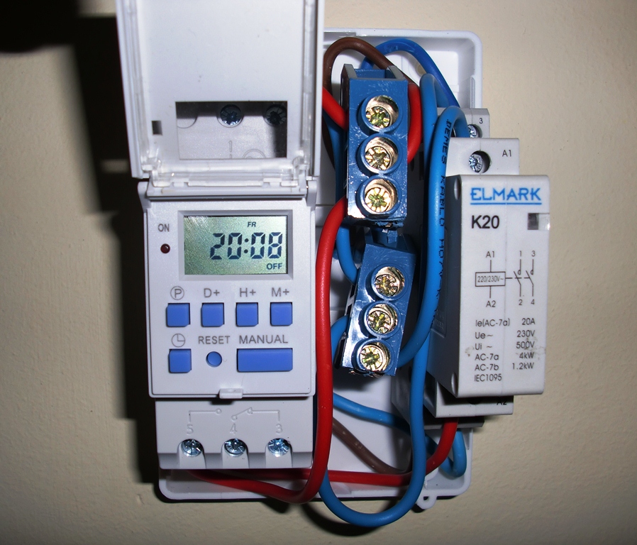

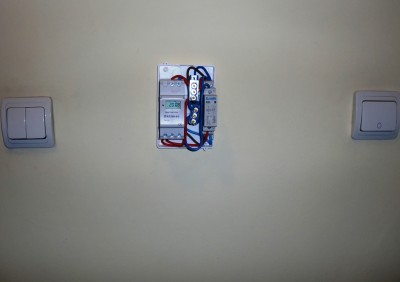

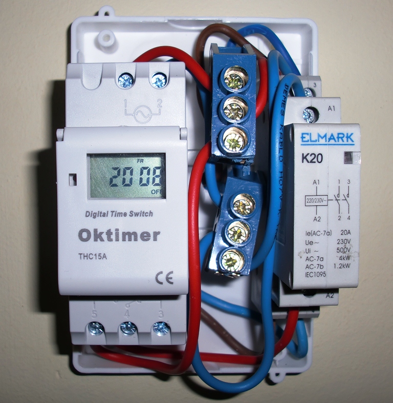

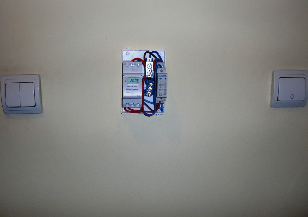

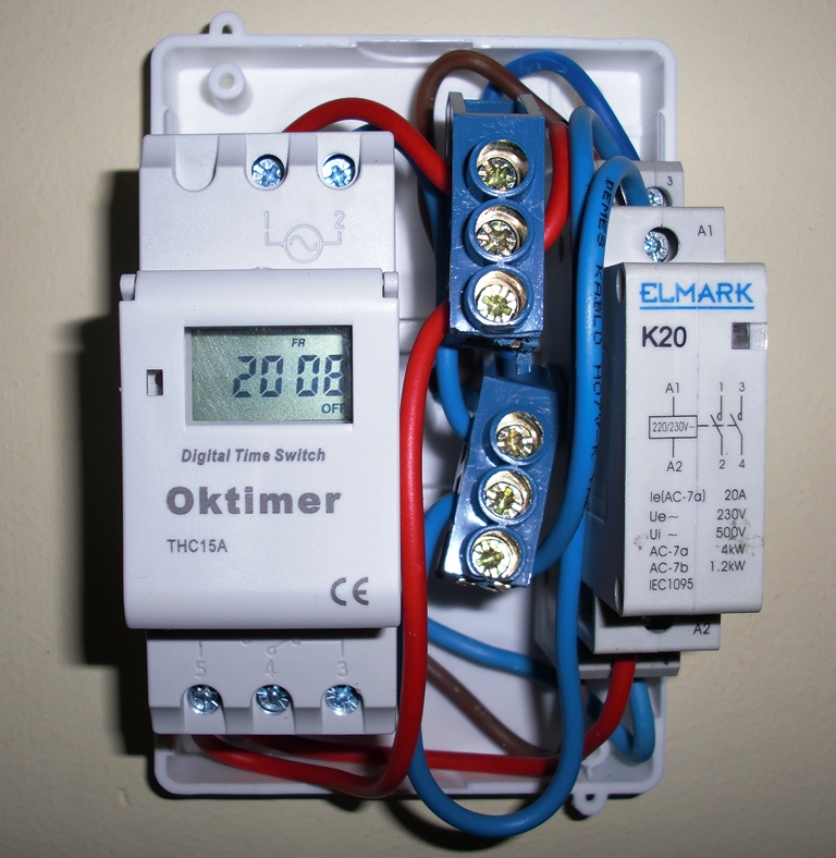

Ето и моето решение за проблема, вдъхновен от идеята за пестене на електроенергия и разбира се с помощ на темата Ви.... Таймер от интернет за 15 лв., контактор за 19 лв., кутия за 1,88 лв. и малко проводници....

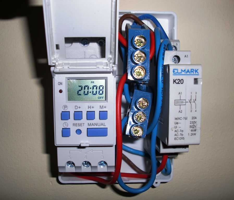

a.tanas написа:И аз малко опит ще споделя:
Направих "класическата схема" DIN-таймер + контактор + бонус ДТЗ. Таймерът работеше добре на сухи тренировки, но когато проверих работата на таблото - като цяло с контактор и под напрежение се оказа че контактора включва несигурно, с брум, звън почти като на звънец.
Взех за преглед таймера, а контактора управляван с фаза/нула щраква от веднъж. Таймера настрани също си работи добре (мислех че китайското реле вътре не може и управляващия ток на контактора да комутира като хората...).
Тогава се сетих че може магнитното поле на контактора (променливо) клати котвата на реле(нце)то в таймера. Тогава пробвах да разменя реда на шината": DIN-таймер + бонус ДТЗ + контактор.
Така всичко се кротна. Включването и изключването на контактора стана едно ясно кратко щракване. Т.е. наистина магнитното поле на релето в таймера се е разколебавало от магнитното поле на контактора.
Колега, жив да си, а аз се изтормозих защо така бръмчи пустия контактор, даже мислех да ходя да им го връщам..
- Мнения: 7
root666 написа:Добре изглежда, колега, таймера откъде го поръча?ebay..
- Мнения: 7
a.tanas написа: ...Тогава се сетих че може магнитното поле на контактора (променливо) клати котвата на реле(нце)то в таймера. Тогава пробвах да разменя реда на шината": DIN-таймер + бонус ДТЗ + контактор.Кротна се но не за дълго :-(. Един приятел наскоро изрази съмнение в качеството на стоката в Конрад и почвам да го разбирам. Пак започна да включва несигурно. Докато открия касова бележка за да го върна в магазина... разкостих таймера. Вътре: реле 48 V, 2 контакта х 16 А, 250V. прехвърляйки го в ръцете си то дрънчи ... май тези 16 А са много "китайски" - един контактор не може да управлява както трябва. Днес ще потърся такова реле. Не ми се мисли какво би станало с таймера, ако нямаше контактор, а управляваше направо бойлера.
hidrazin
- Мнения: 26831
То на 48V избора от релета не е кой знае какъв. Нещо такова?
http://elimex.bg/product/17893/rele-jqx-14f-2z-48v.html
