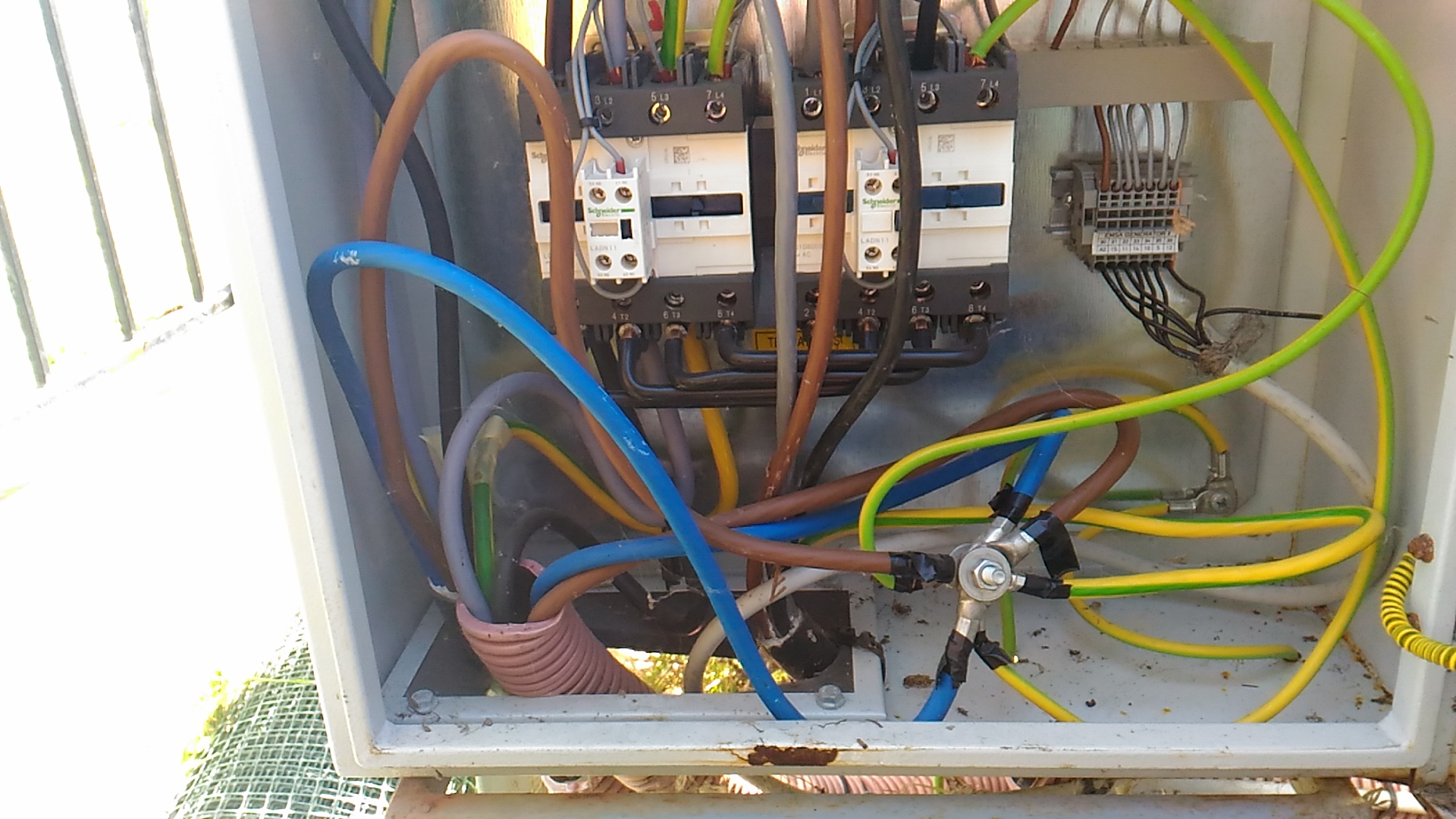

Снимал съм едно табло на генератор(сериозен) захранващ къща монтиран от фирма.Разкачих го понеже го прададоха.С кран го вдигнаха.Бил е генератор за постоянно ползване понеже в комплекса е нямало ток.
Последна промяна от valentino76bs на пон дек 11, 2023 9:25 pm, променено общо 1 път.
Еми....доколкото се вижда, схемата е същата, каквато я има съвсем достъпна в интернет.

Сериозен, сериозен, колко да е сериозен? Като гледам контакторите едва ли са повече от 125А
Май скоро пусках (или не съм :?) Едно табло което правих напоследък и утре ще хода да довършвам - трябва и таймер който тъпия проектант е пропуснал.
Та на входа влизат два кабела 4х185 които трябваше да "вкарам" и спаралеля на прекъсвач 400А.
Добре че бяха клемите на Morek че иначе щеше да ми се такова таковата.
Иначе се шегувам. Не съм тръгнал да си мерим контакторите и кабелите. :-D
Реално тези 125А хич не са малко за генератор (предполагам дизелов).
Но в таблото ОНЯ болт КЕФИ... :cool:
Ако някога ме набараш да го правя така - направо ме прасни по тъпата тиква с каквото намериш и да е по-тежко. :)
