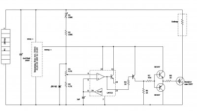

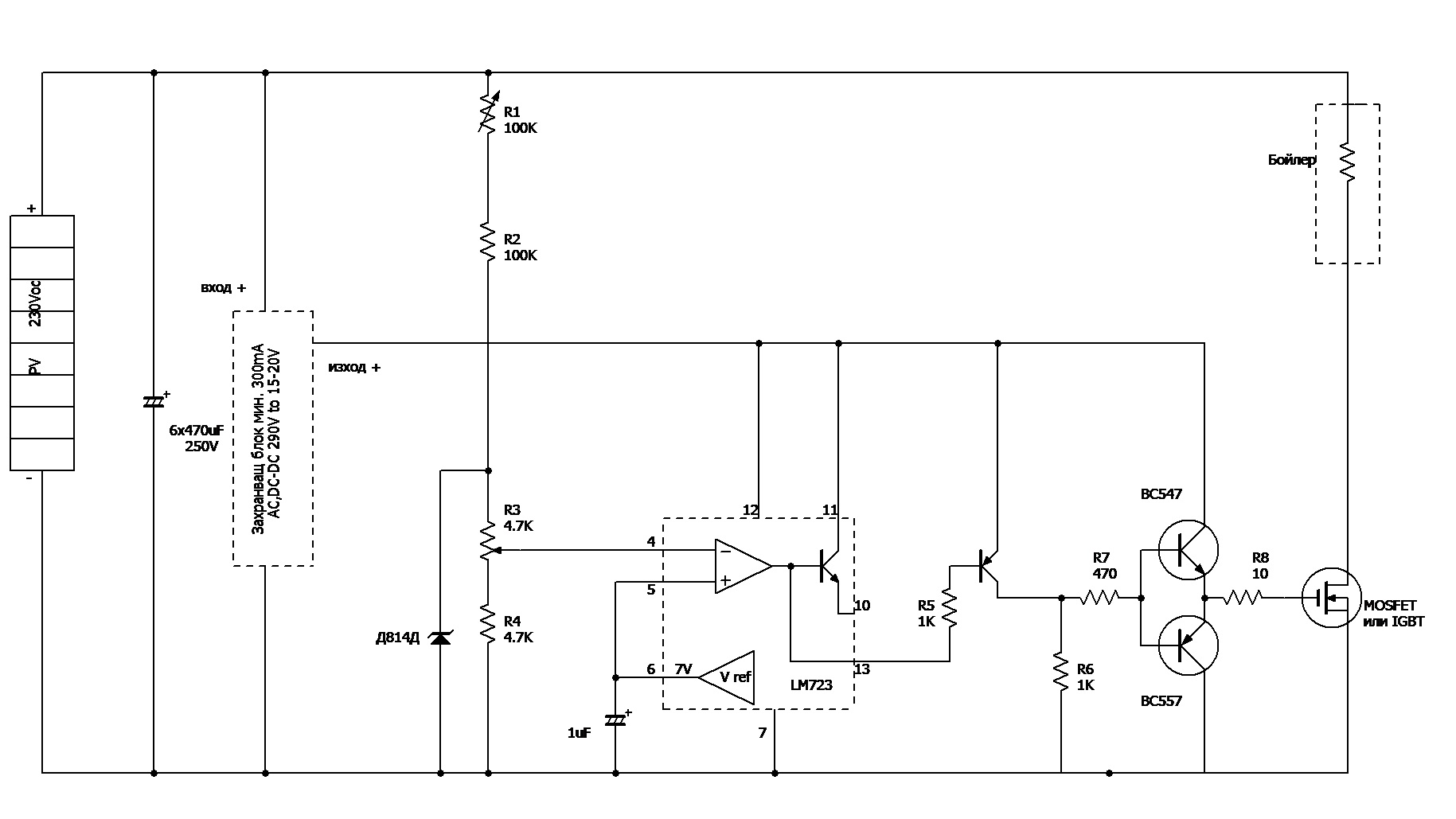

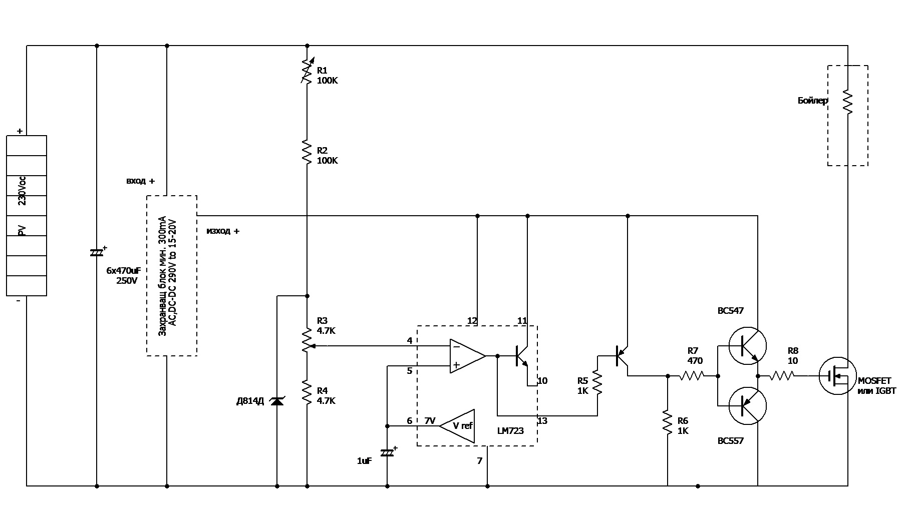

Сега първи експерименти - китайските захранващи блокове се оказаха пълен боклук че се наложи едно адаптерче на 12 волта от 220 да ползвам.

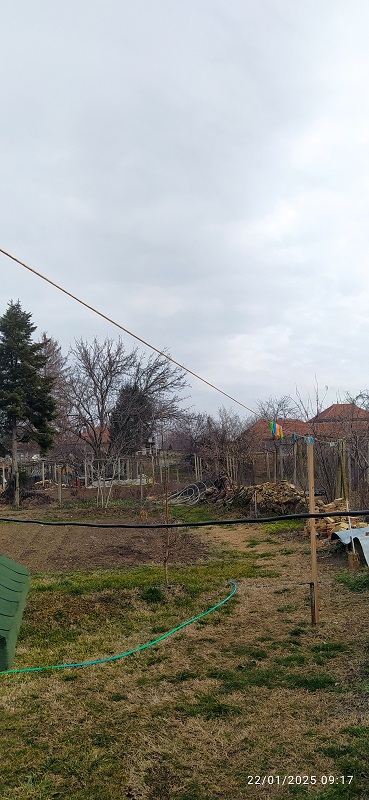

Днес времето не е точно за експерименти защото е плътна облачност:

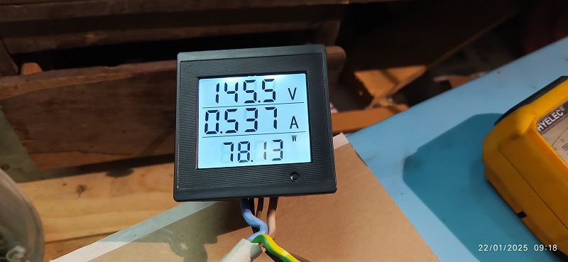

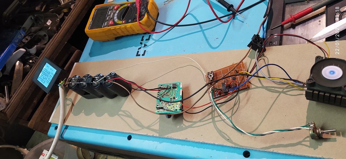

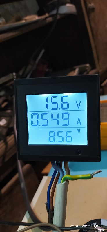

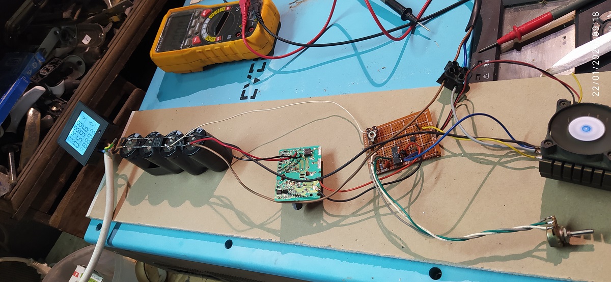

Та това е последната модификация на схемата. На първата снимка са ватовете когато е директно включено, на втората снимка е самия контролер в насипно състояние, на третата снимка са ватовете с включен контролер а на четвъртата е времето в момента - плътна облачност.
Първи впечатления - схемата работи но не ми харесва - хистерезиса е много голям около 4-6 волта и честотата е много ниска въпреки че махнах обратната връзка (с нея е още по зле) - явно трябва да я преработвам още. Може би ще използвам друг компаратор и друг източник на опорно напрежение но принципът ще остане същия.
За сега не се сещам какъв източник на стабилно опорно напрежение да ползвам - може би ще отида директно към другата схема която използва напрежението на отворена верига на панелите за да определи напрежението на работната точка.
Това е за сега от мен - редовните хейтъри да почват.

Слагай един предпазен диод паралелно на нагревателя - @Hidrazin това подсказва в няколко поста, че не се знае какъв транзистор точно ще се ползва. На моя IRFP 450 обещават, че са сложили тунелен диод вътре да го пази, ама дали е там?! Той нагревателя от самоиндукция какво ли напрежение ще изкара, ама да приемем, че може да е проблемно!

ср яну 22, 2025 12:22 pmhidrazin написа:Абе мислих за него ама май няма температурна компенсация и му дават цели 2% неточност - при 150 волта на панелите само от него ще се мени с 3 волта което не е фатално ама .... Днес слънцето по едно време прозираше през облаците и стигна 480 вата а преди при слънчево време не е надминавало 220 вата - панелите са почти легнали и имат малък наклон на запад а сега слънцето е много ниско и ъгъла е много кос. Въпроса е че пак нямам време и ще кара така а на лято ще местя панелите или ще мисля директно да правя другия проект със "излишната" енергия от съществуваща соларна система.

ср яну 22, 2025 12:16 pmLux Æterna написа: Слагай един предпазен диод паралелно на нагревателя - @Hidrazin това подсказва в няколко поста, че не се знае какъв транзистор точно ще се ползва. На моя IRFP 450 обещават, че са сложили тунелен диод вътре да го пази, ама дали е там?! Той нагревателя от самоиндукция какво ли напрежение ще изкара, ама да приемем, че може да е проблемно!Паралелно на нагревателя или на транзистора имаш в предвид. На IRFP 450 не са му сложили диод а това е паразитен диод при всички MOSFET - иначе наистина е хубаво да се сложи "шотки" диод.
