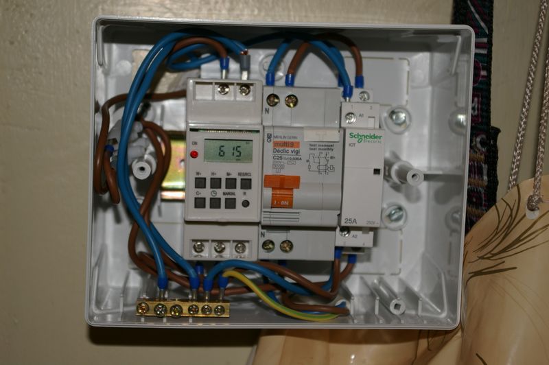

И аз малко опит ще споделя:
Направих "класическата схема" DIN-таймер + контактор + бонус ДТЗ. Таймерът работеше добре на сухи тренировки, но когато проверих работата на таблото - като цяло с контактор и под напрежение се оказа че контактора включва несигурно, с брум, звън почти като на звънец.
Взех за преглед таймера, а контактора управляван с фаза/нула щраква от веднъж. Таймера настрани също си работи добре (мислех че китайското реле вътре не може и управляващия ток на контактора да комутира като хората...).
Тогава се сетих че може магнитното поле на контактора (променливо) клати котвата на реле(нце)то в таймера. Тогава пробвах да разменя реда на шината": DIN-таймер + бонус ДТЗ + контактор.
Разделени таймер и контактор.
Така всичко се кротна. Включването и изключването на контактора стана едно ясно кратко щракване. Т.е. наистина магнитното поле на релето в таймера се е разколебавало от магнитното поле на контактора.
