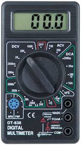

Е това е мултицет, имаш ли подобно нещо.

Мога да си купя мултицет утре....

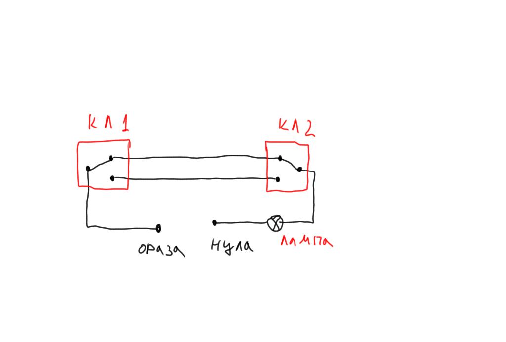

Е това е схемата за коридор с два ключа и лампа.

И все пак да отговорим на въпроса как практически могат да се свържат девиаторните ключове от неспециалист...
От конзолата на стената стърчат три жила.Взимаме първия девиаторен ключ, за който нямаме схема.Обикновено отзад на ключа са обозначени до клемите / с букви или стрелки/ един вход-отгоре и два изхода отдолу. С фазомер определяме на кой от трите проводника имаме "фаза".Този проводник свързваме отгоре/вход / Ако на първата тройка не намираме"фаза",ще я намериме на другата тройка на мястото за другия ключ. Свързваме другите два проводника на останалите клеми на ключа.С монтирането на първия ключ вече имаме "фаза" и в другата тройка. Отиваме с фазомер на мястото,където стърчат другите три проводника и отбелязваме на кой имаме "фаза". Включваме ключа и търсим на кой друг/втори/ проводник сега имаме "фаза". Третият проводник, на който не се е появявала "фаза" свързваме на втория ключ като вход/отгоре/ , а другите два - отдолу......И готово..
Обаче трябва да се знаят и някои истини:
Операциите е добре да се изпълнят от лице с правоспособност- най вече заради техническата безопасност !
По добре е проводниците да се определят с прозвъняване, т.е. при изключено напрежение,а не с фазомер !
Тук говорим за свързване на девиаторни ключове при готова,правилно изпълнена инсталация.

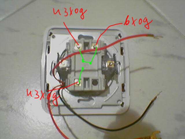

men79 - специалист
И двата са с по три кабела, но има само две места за свързване ......
pipilica - майстор
Е нали за това го питам дали има вериго проверител да проверим инсталацията.
А на девиаторния ключ входа е до първия изход а втория изход е срещу първия изход.

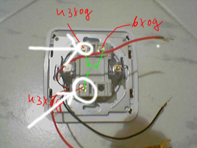

При мен е само така както е на снимката, има болтчета само на две места дето съм ги подчертал с бяло, няма място другаде....
pipilica - майстор
Ключовете ти не са девиаторни, няма как да стане с тях.
Трябва да си купиш два девиаторни ключа за да подкараме коридора.
Нямаш ли някой познат да вземеш мултицет със зумер за ден два да прозвъним кабелите.
men79 - специалист
Имам познат, но каква им е цената , направо мога да си купя аз . Това няма ли да пречи... в другите стаи да са обикновени ключове , а само в коридора да са девиаторни?
