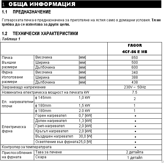

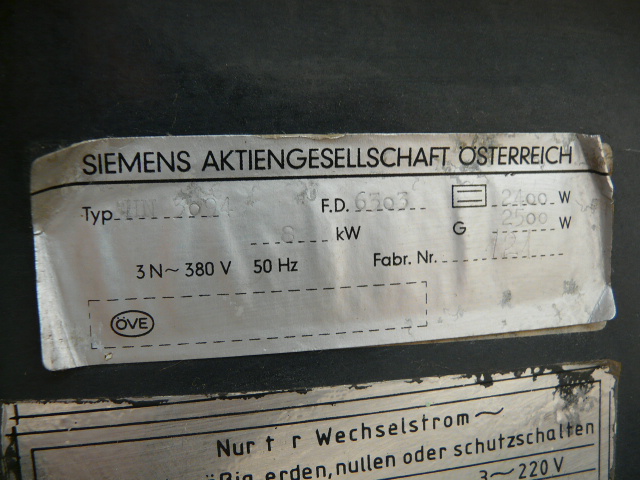

Направих една бърза справка с моята , която си е нормална готварска печка , а не промишлена и е на 15 години без екстри като вентилаторно печене , което вдига още 2 kW керамични котлони с разширени зони и т.н.
Разбра ли сега защо не се тръгва от консуматорите - като се каже печка аз си представям 10-12 kW , а ти 2kW , а уж говорим за едно и също! :wink:

Тани, тя твоята печка като гледам е за трифазно захранване!Ако я пускаш на монофазно трябва да я слагаш на отделен токв крък с 6mm2 кабел специално за нея зада работи на 100% а и колко ти е изчислената мощност на цялото жилище? на 63A предпазител е 13.7kW та тя печката ако е 10-12kW означава че още 1kW можеш включиш!

Монофазна си е . Това е най-обикновена стандартна печка. Всички са с подобна мощност, че дори и по-мощни!Твоето трудно може да се нарече стандартна печка!

Вие направо ме изумявате! Наистина ли си мислите , че тази антика е мощна? Че какво са 8 kW за готварска печка? От документацията на първата ми попаднала печка
11,555 kW инсталирана мощност!
Предполагам , че само котлоните на един керамичен плот имат по-голяма мощност от цялата ми печка , но не успях да открия данни от бързия преглед в Интернет. Влезте в първия магазин за бяла техника и се загледайте в табелките! Смятам, че ще ви се изясни картинката! Но не гледайте онези половинки печки с двата реотана и фурна по-малка от микровълновата , а стандартни съвременни печки.И уредите за вграждане. Нали няма да проектирате за миналото , а за бъдещето!
