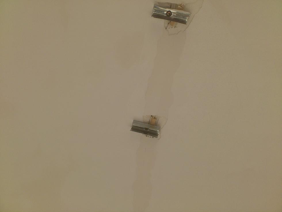

Тънка гипсова мазилка, СВТ няма как да мине, тъй че мостовака е без конкуренция. Бръкнах и в кутията, да пусна заземяване за полюлеи, все ходя след тия ел.монтьори :-D

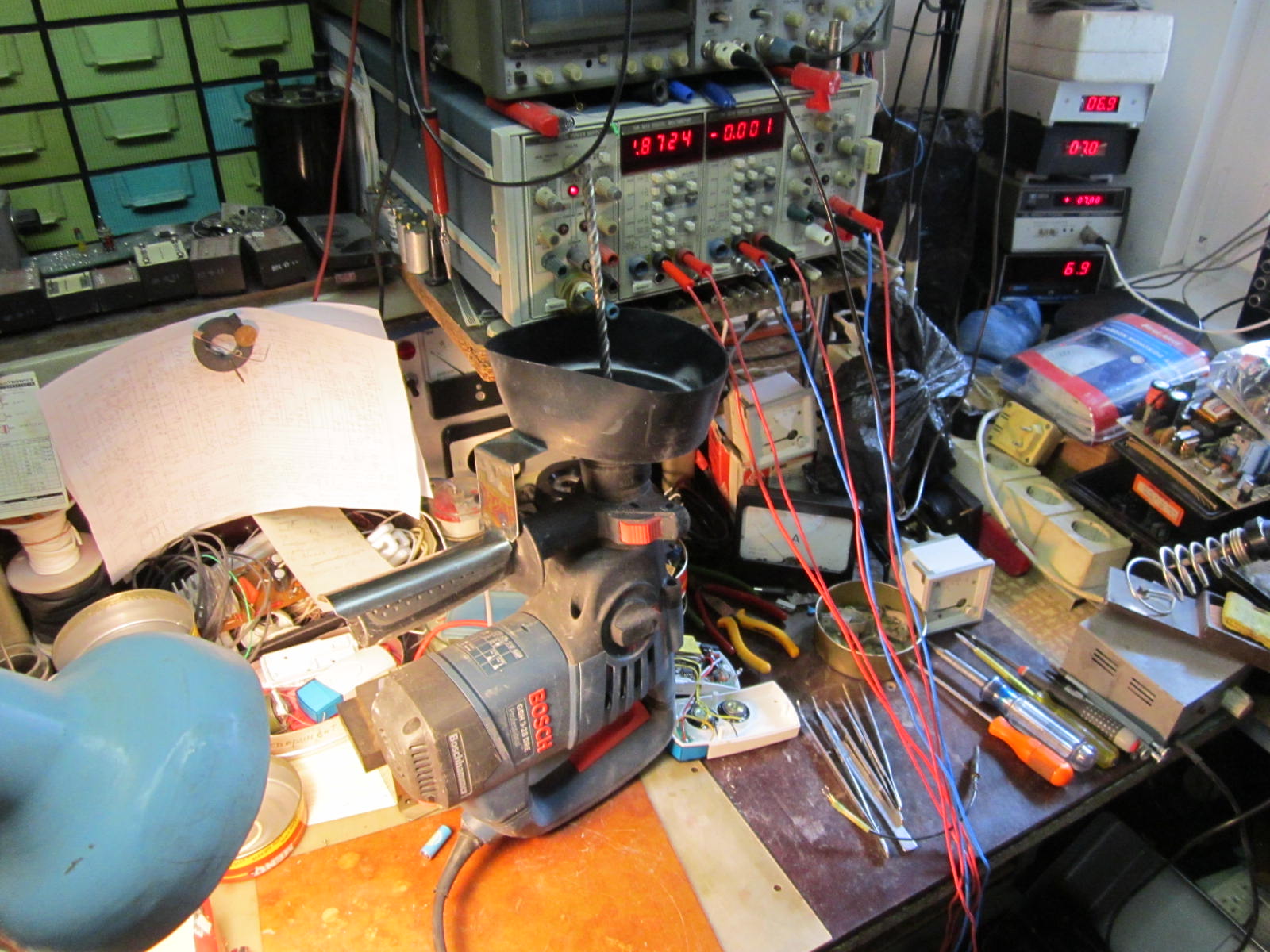

"Прахосмукачка" за таванни отвори за сиромах-майстори.
П. Петков написа:
Като гледам - настройваш я нещо? Пуснал си всичката хапаратура, само дето не се вижда какво изкарва на осцилоскопа. :shock: :-D

Хидразине, просто/само предполагам какво има предвид човека. Не знам къде какво му ходи, обаче една малка кутийка с клеми ще е по-добра идея от замазване на връзка в мазилка. Недай си се наложи да се ремонтира тая връзка - ще падне едно къртене...То за това има разклонителни кутии...
За целта има едни вносни цилиндрични кутийки (розетки) с диаметър 5-6см и височина 2см. Има ги в Практикер, полско производство, закрепват се с един винт посредата и вътре има място за една лустерклема.
