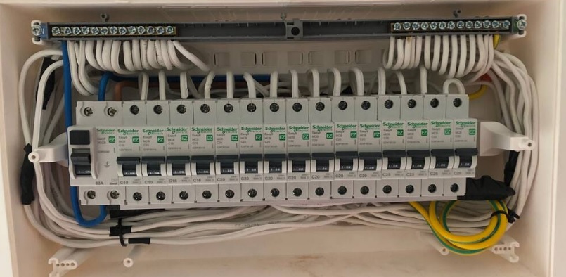

Кажете има ли някакви норми колко кръга могат да се навържат след една защита. Или това трябва да е изчислено при проекта.
При мен на предишната работа съм имал разправии на обект с три трифазни защити 30mA, като след всяка има по 30 монофазни предпазителя и знам какво е да се търси главния герой за сработването. Наложи ми се да преаранжирам най честите причинители на сработване (по вина на персонала, разбира се) на две отделни нови защити, за да не се изключват 1/3 от консуматорите на обекта без причина и други все такива....
Та въпроса ми тръгва от апартамента на сина. Там естествено защитата е една, слава богу без осветлението, а след нея има 8-10 предпазителя.
Още в началото му казах, че очаквам проблеми и така и стана, като се насити с уреди, започна защитата произволно да сработва без да може да се хване причината. Не живея там. Сега той е разделил кръговете на три висящи защити с цел да се локализира проблема и вече нито една ДТЗ не сработва. Излиза че в началото едната ДТЗ е сработвала на някаква сумарна утечка. Лошото е че в таблото няма място за още две защити, та ще го мислим. :)

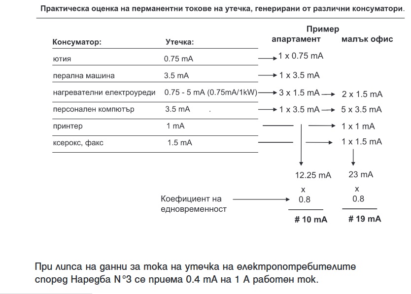

По принцип проектанта го смята...
Моето виждане е следното....
Всеки токов кръг според предназначението си се знае долу горе колко му е зададената мощност ....По принцип има ориентировъчни данни за уредите кой каква утечка има....на снимката.
След ДТЗ 30ма три до 4 предпазителя макс и пак се ръководиш от това какви уреди са включени в кръговете.Щото ей така като се сумира утечката и пада.И общия ампераж на предпазителите след дтз умножен по 0,6 не трябва да надвишава тока на защитата. Примерно 4 АП х 16А 64А х 0,6(за бит.инст.)= 38,4 значи една 40А Дтз е перфектна :)
Без име.jpg (93.99 KиБ) Видяна 2316 пъти
Ако беше чел моите мнения... Изключете печката/фурната/ котлоните от ДТЗ-то и бъдете щастливи. Където са ме викали за такива самоволни изключвания 99% са били те.
Иначе лесно се проверява. Тургаш хубави амперклещи на заземителния кабел и почваш да откачаш заземителните кабели един по един следейки тока на утечката. Обикновено утечката при самоволни изключвания е между нулата и земното. Затова и не се случва да установиш с изключване на предпазителите.
valentino76bs - майстор
Като си ги мерил имаш ли спомен колко беше тока на утечка само от тях заедно когато работят?
ivanovbg - майстор
пет яну 26, 2024 8:05 amvalentino76bs написа:
Различно, зависи колко е стара печката. 10ма вече е много. Обикновено се получава от парите на мазнините полепени по ключове и кабели. Като работят, ако сложиш тава с по течно ядене вероятно скача. Аз го меря когато не се готви на печката. Някои имат утечка и без да включваш нещо.
