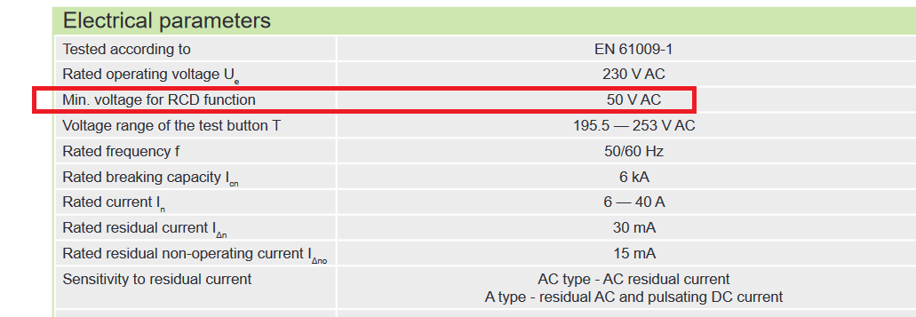

Някой ползвал ли е в практиката си такава ДТЗ?
Вече я купих и поставих във веригата на варненски бойлер 3kW.
Клас АС... С вграден препазител 16А... Електронна, зависима от напрежението... Винаги досега съм слагал електромеханични!
Дали да не се откажа от нея и да ползвам класическата електромеханична?
Мнения?

пон яну 15, 2024 10:02 pmprasse написа: ...Електронна, зависима от напрежението...По спецификации отговаря на нашите изисквания. Е, поне донякъде но във важните.
Основната и функция работи до 50V AC което е повече от О.К.
NOARK RCD.png (36.35 KиБ) Видяна 2306 пъти
TEST бутона не работи при понижено напрежение но не е болка за умирГане.

Апаратът изглежда доста добре изработен, с качествени материали, марката я ползвам често... Ама имам опит само с ел-механични досега и се чудя дали на сбърках...
hidrazin
- Мнения: 27122
пон яну 15, 2024 10:43 pmprasse написа: Апаратът изглежда доста добре изработен, с качествени материали, марката я ползвам често... Ама имам опит само с ел-механични досега и се чудя дали на сбърках...Марката е еФтина. Материалите ...само ОНЯ ГОРЕ знае какви. Ама по лични вЧепяления рядко изключва (не само ДТЗ ами основно бАшоните) и не ти създава ядове.
Относно "ел-механични" - в пъти са по-добри. Ама в много пъти.
