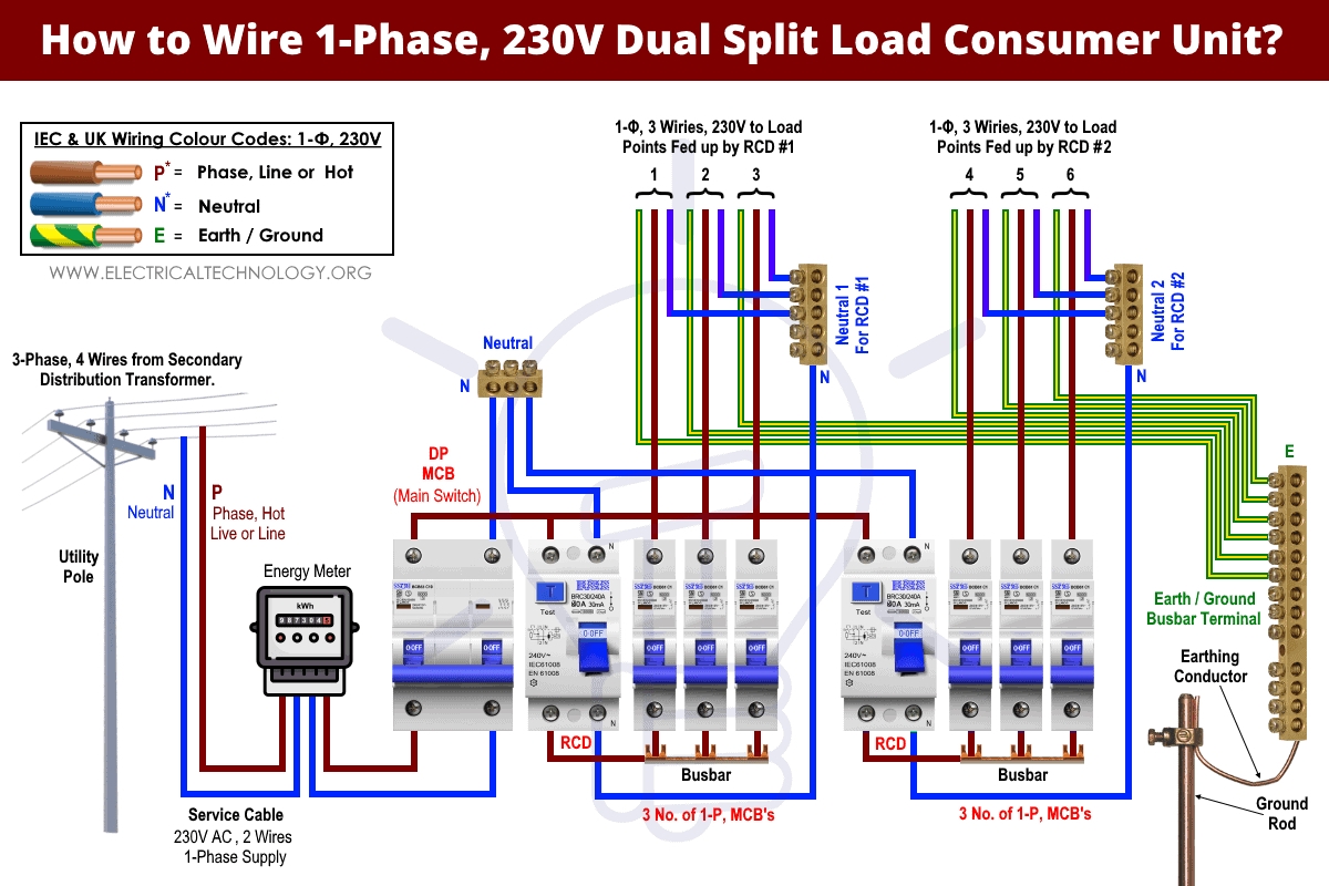

АП е изключен ръчно от мен, защото пипам този кръг
ДТЗ си е включен, защото защитава и няколко кръга освен този
Давам нула към земя и ДТЗ изключва
Мислех че в такава ситуация не би трябвало да изключва? Ако утре примерно контакт или кабел дефектира и прави такава връзка между нула и земя аз няма да мога чрез изключване на АП един по един да разбера в кой кръг е, защото ДТЗ ще изключва независимо дали АП е включен или изключен?

Ако предпазителят(MCB) е след RCD(ДТЗ), това
показва, че RCD(ДТЗ) работи коректно.
Затова се ползват двуполюсни прекъсвачи,
които прекъсват освен фазата и нулата.

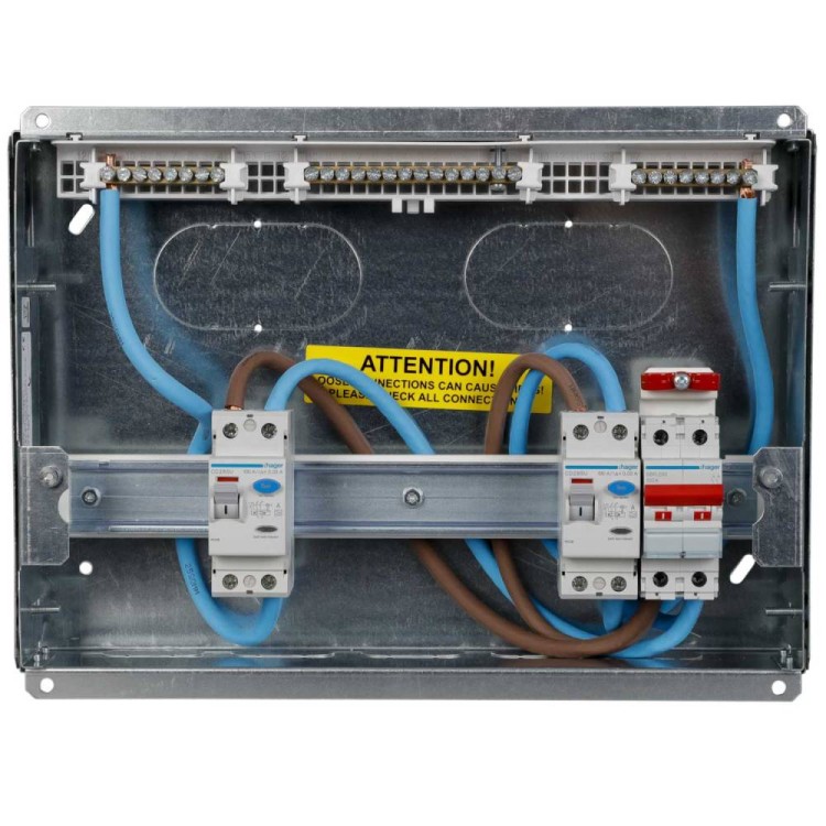

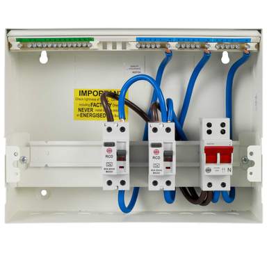

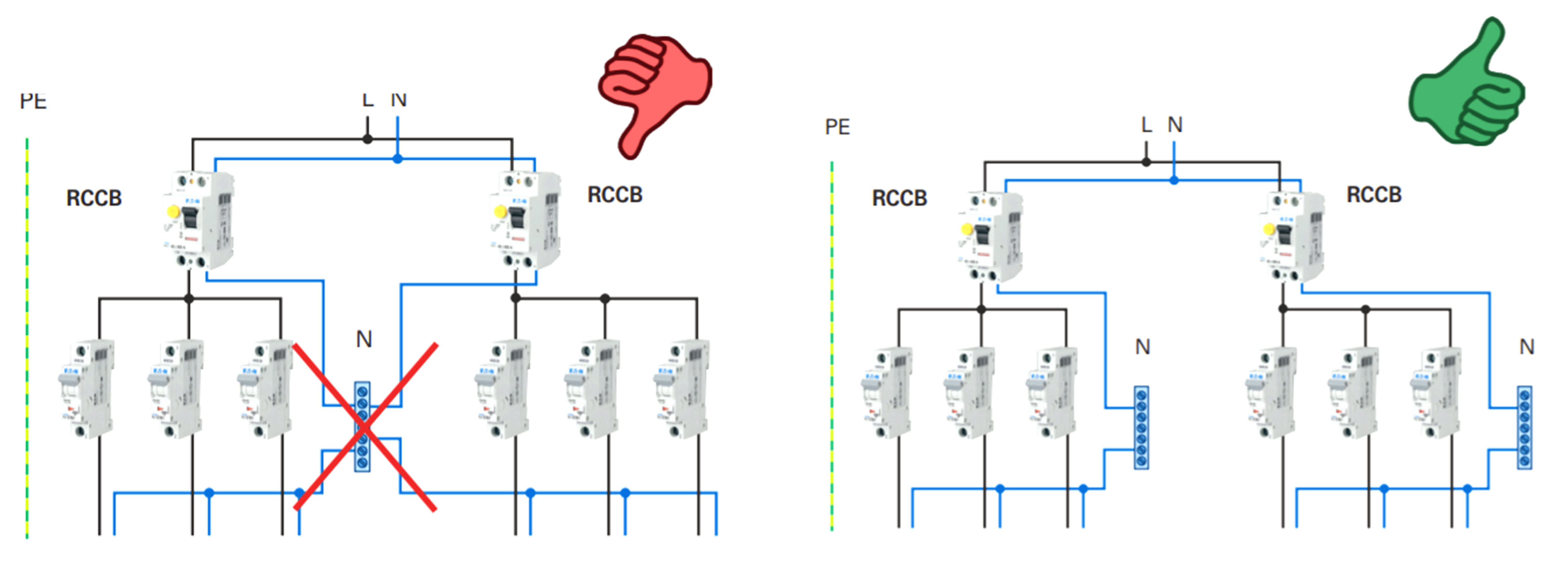

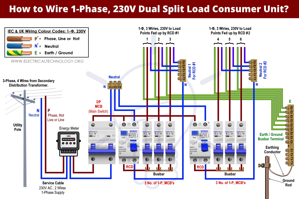

Затова Blue e дал препоръка да не се ползва едно „главно“ RCD(ДТЗ), а няколко (за най-критичните кръгове). RCD(ДТЗ) са отдалечени от ГЕРТ и монтирани в подтабла, колкото е възможно по-близо до съответните контакти.

https://mladkonstruktor.bg/wp-content/u ... 12/DTZ.jpg
При толкова въпроси, не е ли по удачно нещата да се поръчат на специалист?!
"Затова Blue e дал препоръка да не се ползва едно „главно“ RCD(ДТЗ), а няколко (за най-критичните кръгове). RCD(ДТЗ) са отдалечени от ГЕРТ и монтирани в подтабла, колкото е възможно по-близо до съответните контакти."
Това, освен че не е особено достъпно за обикновеният потребител като терминология, няма и особен смисъл при конкретната, на boyo, ситуация.
Не виждам проблем по неговият казус, видно от схемата по горе.

Двойната ДТЗ в паралел отдавна е в употреба,
защото спестява нерви и време.
Няма нищо сложно и недостъпно.
Терминологията също е опростена и
разбираема.

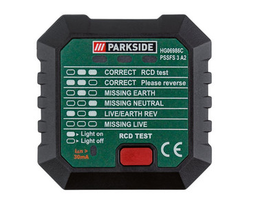

Пък едно такова тестерче за контакти може би няма да ти е излишно за в бъдеще, има и тест за ДТЗ. Така поне се пробва на място в контакта. Показва и дали правилно е свързан контакта. Е, само няма как да покаже, ако са разменени нула и земя, но показва, ако липсва нещо или са разменени защитен и фаза в контакта(офазяване).
От Лидл имам едно такова:
Иначе има и други най-различни:

Карате го Blue-то да рече, че RCD(ДТЗ) е дефектно. На едно голямо стр. изложение, представител на една от топ 3 фирмите в бранша заяви, че при 99% от случаите с проблеми във вериги с RCD(ДТЗ), вината е извън RCD(ДТЗ). Моят опит е подобен. Новодомците подписват споразумение за ел. поддръжка от наша страна, докато тече гаранцията. Какви са проблемите свързани с RCD(ДТЗ)?
1..Ел. уред, в който има „връзка“ между нула и земя.
2..„Връзка“ между нула и земя в самата ел. инсталация. (Явно някой е бързал и си е спестил тестовете или по-скоро откриването на „връзката“, за което може да не стигне дори цял ден).
3..Дефектните RCD(ДТЗ) се броят на пръсти и са в рамките на 1%, като 100% от тях са от по-ниския ценови диапазон.
По скоро клоня към мнението, че RCD(ДТЗ) е изправно и наблюдаваното поведение се крие зад следната сложна ел. картина:
Ако в кръговете след RCD(ДТЗ) има „връзка“ между нула и земя, когато бутонът за тест на RCD(ДТЗ) се натисне, „токът“, който трябва да протече от тест бутона до нулата на изхода, през намотката и след това през нулата от входа, вместо това протича през изхода на нулата до „връзката“ и оттам през земята. Така на практика се байпасва намотката на RCD(ДТЗ)
и тест бутонът не сработва, защото „токът“ може да не е достатъчен, за да задейства RCD(ДТЗ).

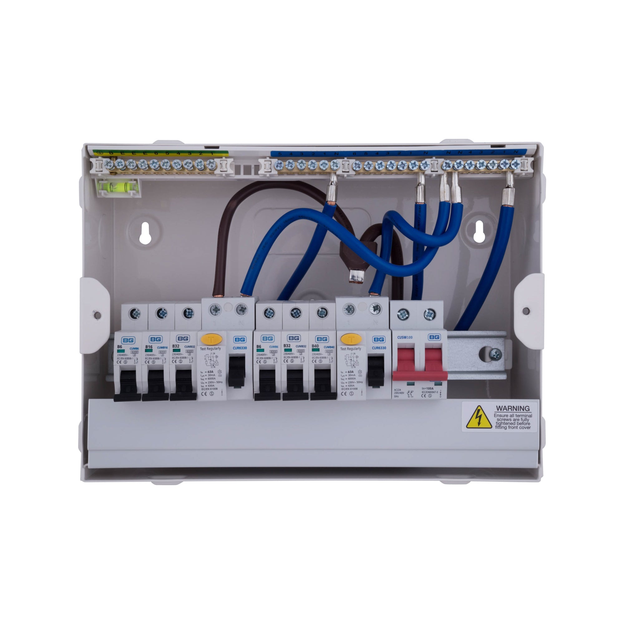

Вече съм го казвал, но ще го повторя, част от подобен тип проблеми се избягват когато се използват комбинирани ДТЗ и предпазители наречени RCBO (Residual Current Circuit Breakers).
https://www.se.com/bg/bg/product/A9D316 ... -тип-30ma/
При тях се прекъсва фазата и нулата. И търсенето на проблема се улеснява.
