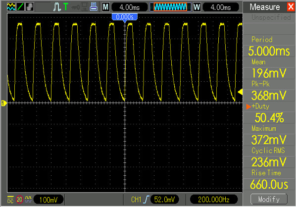

За трептенето си прав. Но я си спомни как видимо трептяха телевизорите с кинескоп и как трептят луминисцентните лампи с дросел, така че трептенето го е имало и още го има не само в лед лампите за осветление. Ако имаш телевизор, лаптоп, монитор с лед подсветки - те също си трептят, но с по-висока честота(невидимо за нашето око), защото при тях осветеността се регулира с ШИМ. Измервал съм честоти от 120 до 300 херца за различните екрани, така че ако избегнеш трептенето в лампите, то го имаш в изброените неща по-горе, няма отърване :) , а понякога взирането в тези монитори или телевизори е доста по-продължително време .
В една тема преди време бях показал снимки на осцилограми, правени по начина, който е описан от колегата по-горе с фотодиода, ето една за пример на екрана на лаптопа ми, трепти с 200 херца:
Няма трептене само когато осветеността на монитора/телевизора е на 100%.

Това за лед телевизорите не е вярно,имам лед телевизор и нищо не трепти!

Мойте монитори и телевизори са минимум на 80% осветеност, за да не трептят. А осветлението няма нужда да се намалява със ШИМ, има си определени санитарни изисквания колко трябва да е вкъщи, работното място и за различните дейности. Основните параметри са трепкането, светлинен поток и цветната температура. Но, иначе обикновените лампи са най-комфортните, след тях са качествените диодни, тези на Филипс са ЛЕД РГБ, което е най-доброто решение според мен.
